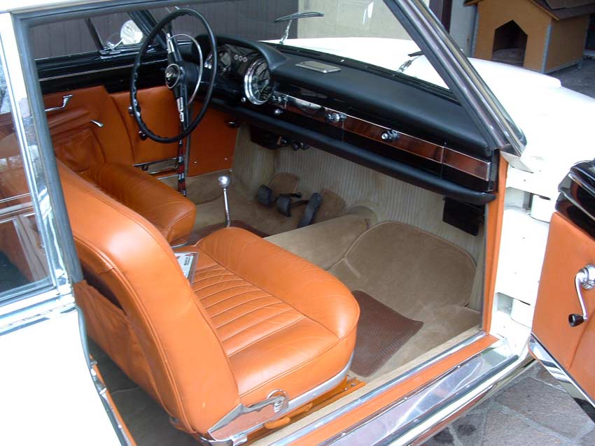

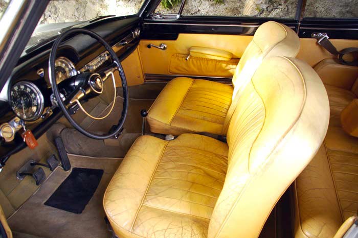

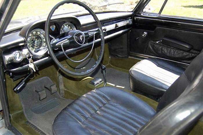

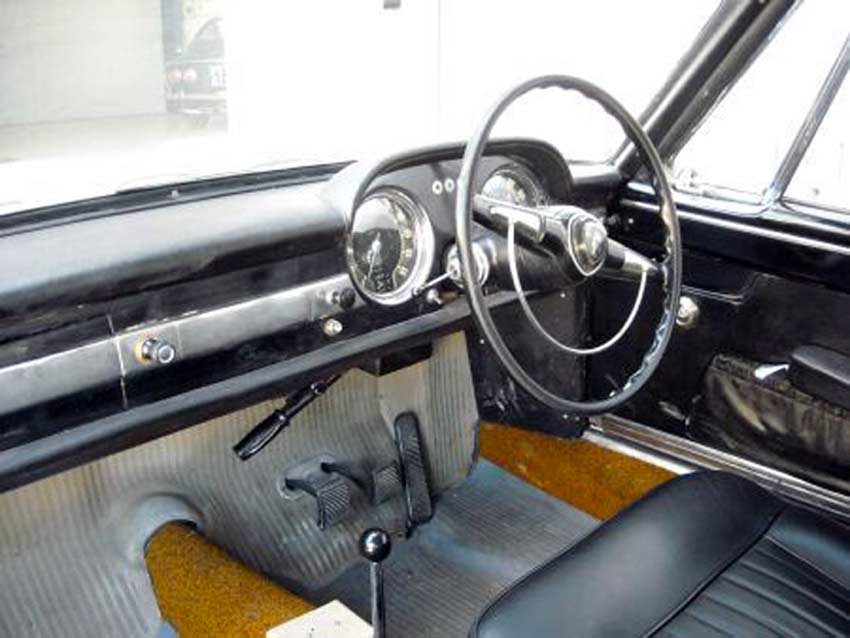

caro Andrea, ti posto qualche immagine dei sedili di varie Flaminia Coupé. Ho cercato di pescare dal mio database solo originali o fedelmente restaurati.
Non tener conto di come qualcuno abbia voluto ricoprire tutto di moquette. I tappetini originali erano in gomma.
Nell'ultima immagine troverai un diverso pattern della seduta. Purtroppo (tranne le prime due:1962 e 1959, riferite alla 2500) non ho la data di tutte le immagini e non so dirti se l'ultima serie 2800 3C avesse cambiato tipo di sedile.
Direi che, se sono originali, fanno fede i tuoi.

se non ricordo male dal libretto uso e manutenzione della mia berlina 2800 (che però in questo momento non ho sotto mano), nelle pagine dedicate alla coupé Pininfarina risulta che i sedili raffigurati nell'ultima foto allegata da Marco Tullio, che approfitto per salutare caramente, (foto DSC_0563) venivano definiti "avvolgenti" e forniti a richiesta.
Erano strutturalmente diversi da quelli di serie (vedansi altre 2 foto postate da Marco Tullio) perché il sedile lato guida non aveva il tipico taglio nell'angolo a destra, che consentiva di non impattare con la leva del cambio, specie in 2^ e 4^ marcia; inoltre la levetta per il ribaltamento era posta di lato e di foggia più moderna, mentre in quelli di serie la levetta cromata è dietro, alla base dello schienale.
Se non ricordo male, in quelli "avvolgenti" è consentito graduare l'inclinazione dello schienale, agendo sulla levetta laterale.
Condivido pienamente quanto detto da PG: in base alla loro struttura (e al posizionamento della levetta), non dovrebbe essere difficile restaurare i sedili mantenendo la foggia di quelli ora presenti sulla tua coupé 2800.
Trattandosi di una delle ultime coupé 2800, azzardo che si tratti di quelli "avvolgenti", che sicuramente erano di foggia più mderna e funzionale rispetto a quelli montati di serie sin dai primissimi modelli di coupé Pininfarina, alla fine degli anni '50.
