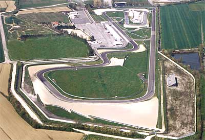

per info perchi non lo conoscesso eccolo prima dell'ultima ristrutturazione (quanti ricoedi, belli e brutti
- magione.jpg (23.69 KiB) Visto 613 volte
