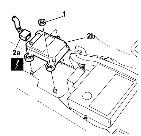

Si trova nel tunnel centrale, bisogna smontare la pulsantiera comando condizionatore posteriore, rivestimento tunnel, mobiletto centrale, sedile anteriore sin o dex, mostrina contorno leva cambio, rivestimento sul tunnel.

Giorgio per scrupolo ho ricontrollato, ma la centralina imbardata è quella, in codice sugli schemi è M091, puoi controllare anche tu ed è posizionata nel tunnel centrale.

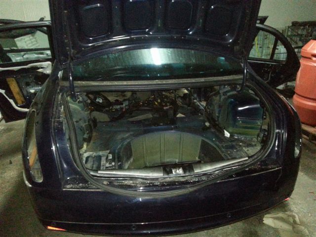

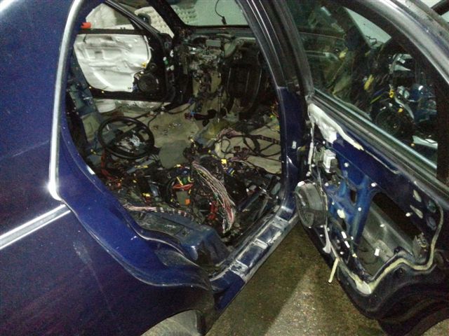

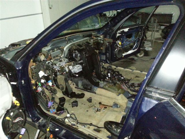

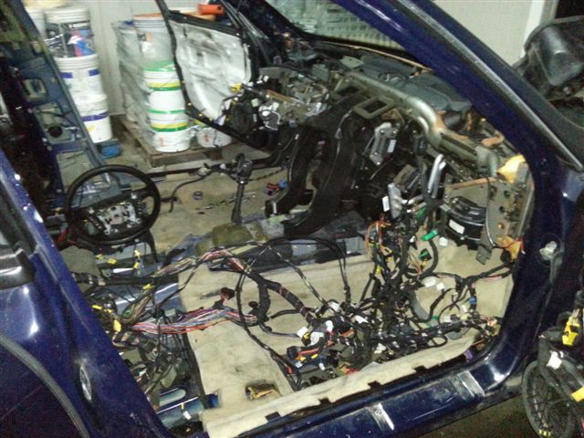

Pietrot ha ragione , il sensore è quello posto sotto al tunnel centrale , caro Crucio c'è da smontare un bel po , circa una mezzoretta per raggiungerla , sedile dx e sx , tunnel centrale ,parlo della cornice del freno a mano con pulsantini ,porta bevanda bracciolo e/o pozzetto refrigerante, bocchette d'areazione ecc. Confermo perchè ho impiegato circa 8 ore qualche giorno fa per ridurre una executive destinata alla demolizione in questo stato , se hai bisogno di qualcosa chiedi pure.........
