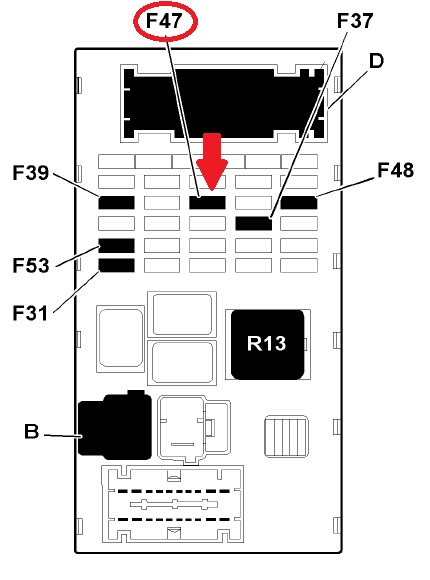

Salve a tutti :-) stamattina si e' bloccata la pulsantiera guidatore cioe' non risponde a nulla il finestrino e' rimasto a meta' gli altri vanno bene se comandatii dal loo interuttore qualcuno puo' aiutarmi ????
GRazie
Paolo
Pietroth
Messaggi: 2846
Re: Bloccato finestrino GUIDATORE
La prima operazione da fare è controllare il fusibile F47 della centralina sotto plancia (quella collegata al body computer per intenderci).
Se non risolvi passiamo allo step successivo.

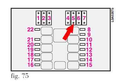

Visto che si parla di fusibili, mi scuso per andare fuori tema, chiedo all'informatissimo Pietro quale è il fusibile del ventilatore che si trova sopra ai piedi lato passeggero. Grazie
Pietroth
Messaggi: 2846
Dovrebbe essere (con gli schemi elettrici non si può mai essere sicuri di nulla) il fusibile n.5 nella centralina vano motore.

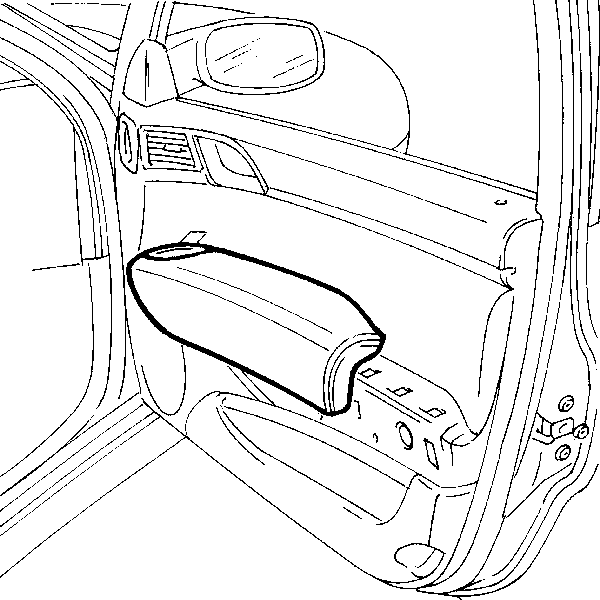

Salve sono rientrato in anticipo e sono andato subito a controllare la thesis apro lo sportello e c'e una gran puzza di bruciato che viene dalla pulsantiera sicuramente si e' fottuta quindi Pietro mi sa che dobbiamo saltare lo step 1 :-). sapete come si smonta??? la pulantiera l'ho ordinata su ebay dal conte di cavour o conviene portarla dall'elettrauto??
grazie a tutti
Paolo
Giorgio
Messaggi: 3053
smontare la pulsantiera non è difficile, devi togliere l'appogiabraccio sfilandolo verso l'alto
