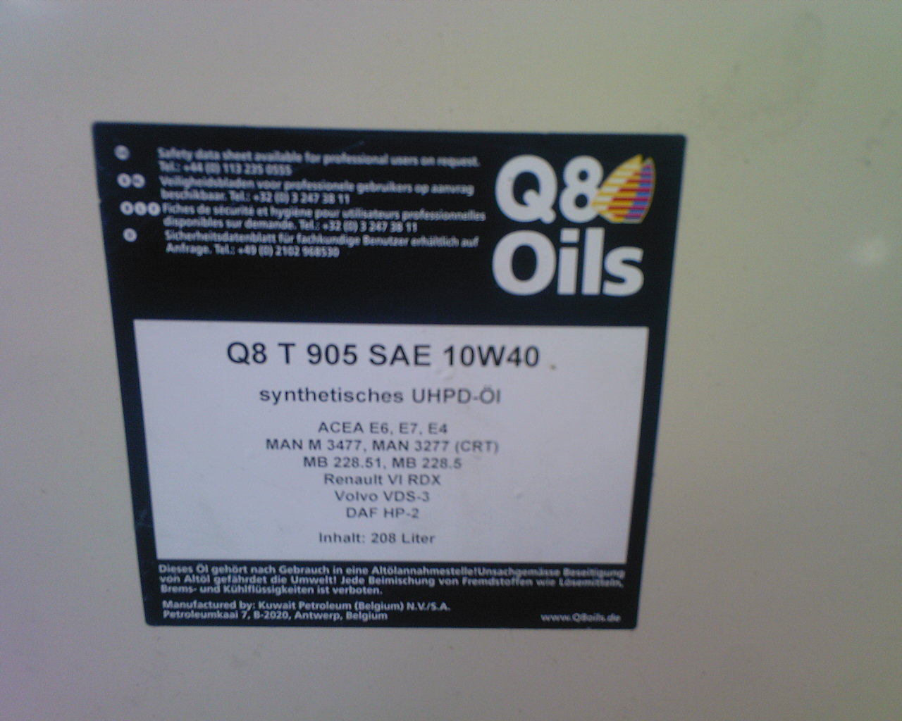

für alle, die das gleiche problem und fahrprofil haben.
hier ist das öl für eure motoren. einer der zugang zu speditionen hat sollte weiter helfen können.
wechselintervall 15 ts km. motor frei fahren ist aber immer bedingung.
schön, dass du selber die richtige diagnose gestellt hast. das dieselsparen rentiert sich nicht.
die werkstatt ist zu faul, das agr ventil regelmässig zu reinigen. es soll ja kaputt gehen.
dazu das falsche öl und der rest macht die grätsche.
such dir als erstes mal einen neuen schrauber !
- fotos-0200.jpg (144.3 KiB) Viewed 1223 times
