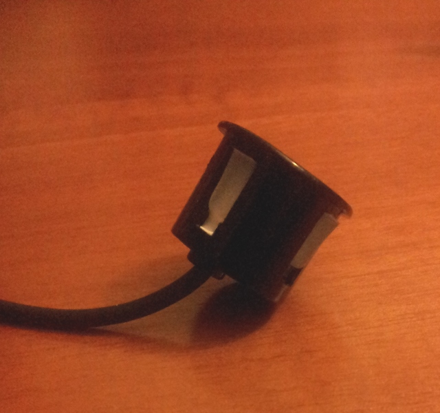

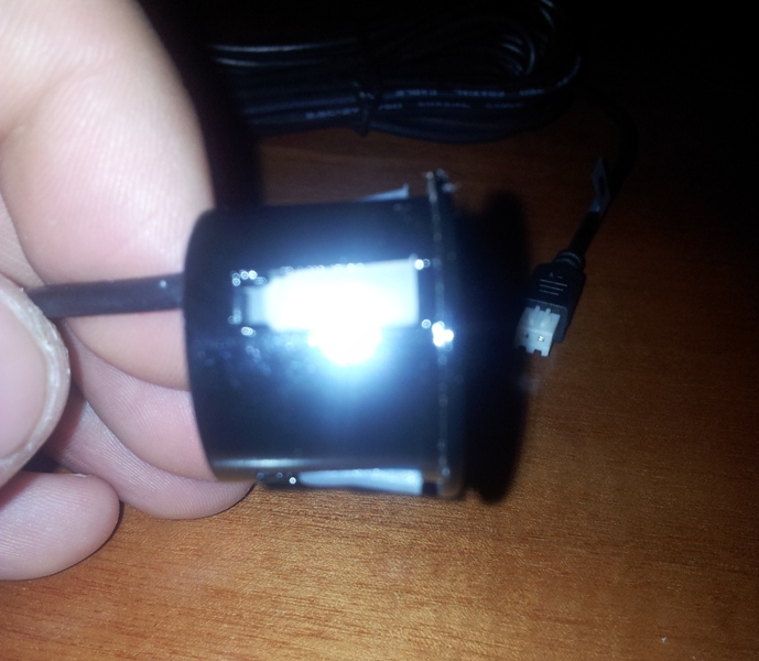

fred non penso che io potrò installare i sensori sulla modanatura, perchè hanno delle scalanature che sembrano fatte apposta per il paraurti. allego delle foto per farvi vedere meglio, così mi date anche consigli.
da come ho capito il paraurti va ad incastro tra il dente grigio ed il bordo nero del sensore.

Re: sensori parcheggio
Credo che tu possa fare in entrambi i modi, io ho preso la versione che rimane a filo come comunemente si vede su quelle di serie, ma fossero stati esterni non ci sarebbero stati comunque problemi a metterli sulle modanature.
Cerca comunque di farli stare il più possibile perpendicolari al terreno.
