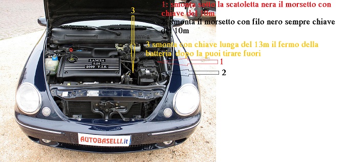

concordo con tutti , ma se hai le idee poco chiare guarda allegato .........
- bblancia-lybra-motor[1].jpg (90.59 KiB) Visto 312 volte
