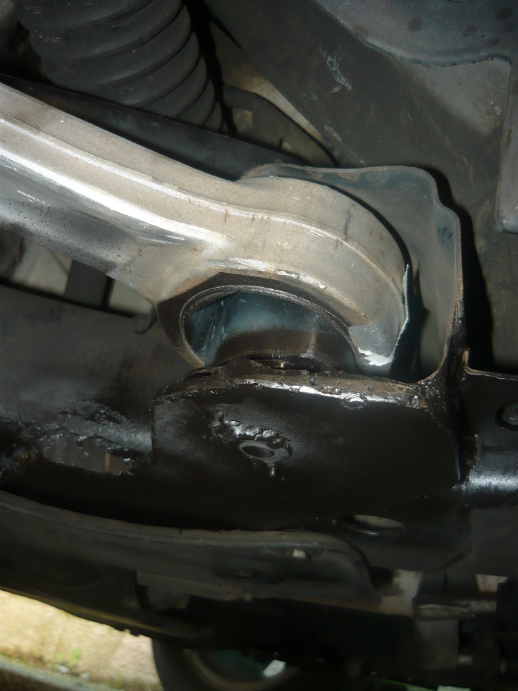

Come anrticipato nel tread dedicato ai gommini della barra stabilizzatrice, in occasione della sostituzione dei braccetti inferiori della sospensione anteriore il mio meccanico ha deciso di rinforzare l'attacco di uno dei braccetti di cui al guasto occorso dal nostro amico ceragem2009 in questa discussione: http://www.viva-lancia.com/lancia_fora/ ... msg-938572
in pratica ha realizzato e saldato una piastra di rinforzo sulla parte inferiore dello scatolato su cui è collegato il braccetto, quello lungo.
Sarà perchè sono stati sostituiti i braccetti ma dopo questa modifica l'anteriore si sente più rigido e stabile.
