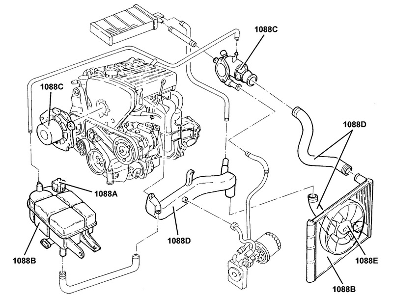

*naar mijn weten hebben de hedendaagse motoren geen 3-weg-klep in het koelvloeistof-circulatie systeem naar de kachelradiator, maw er stroomt dus altijd koelvloeistof doorheen ...
*of er warme of koude lucht naar het interieur gaat, wordt geregeld door het lucht-circulatie systeem, al dan niet in samenwerking met de airco-componenten
zie als voorbeeld onderstaande schematische afbeelding van de 1.8 lybra motor :
* in algemene zin kan 'geen warme lucht' 2 oorzaken hebben :
een probleem in de vloeistofcirculatie , daarbij kun je denken aan bijv een defecte thermostaat, een defecte waterpomp (schoepenwiel los van de as), veel lucht in je koelvloeistofsysteem of 'gewoon' een verstopte kachelradiator ...
een probleem in de luchtcirculatie , door een bedieningsprobleem van het regelsysteem ; bij een lybra is dit electronisch geregeld en zal niet erg eenvoudig te doorgronden zijn, het is wel een bekend feit dat de actuatoren nog wel eens stuk gaan (gebruik de zoekfunctie maar eens)
... het eerste kun je op het spoor komen door bij warme motor eens aan de vloeistof-slangen naar je kachelradiator te voelen (zie afbeelding)
ze moeten beide even warm aanvoelen en mogen niet extreem 'hard' zijn ..., is er wel verschil kun je het rijtje van mogelijkheden schematisch aflopen
