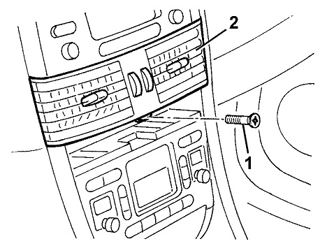

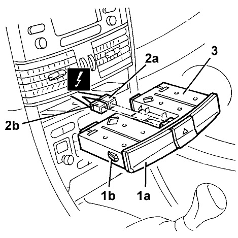

come si smontano le bocchette aria dex e six devo sostituirlle sono rotte . grazie a tutti

Quelle devi sfilare prima il portatessere,fai leva sui 2 lati,al centro delle bocchette troverai una vite torx rimuovila,fatto questo tira con cautela verso di te,verranno in fuori dopodiche' devi scollegare il connettore che porta corrente all'iluminazione delle bocchette.Magari GIU avra' un altra utile foto.(tu)

ciao come detto da warner devi prima sganciare dai lati e tirare verso te il porta tessere e vivande con pulsante 4 frecce ,
vedi foto ,attenzione quando tiri va c'è il connettore delle 4 frecce che va sganciato..........
dopo sotto alle bocche devi solo svitare la vite che e centrale e tirare veso te ...
spero di averti aiutato ciao.....................(tu)
