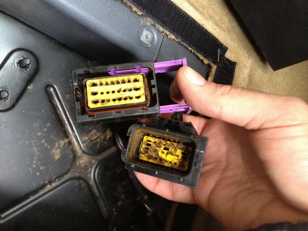

Sagt dir dieser Stecker was?
Ich habe im Forum in Bezug auf den Christbaum und die Fehlermeldungen sämtliche Beiträge geschrieben mit meiner Odysee vor 1 Jahr und diesem von mir diagnostizierten defekten Stecker, den ich auch selber repariert habe und sogar erfahrene Werkstatt wie Kaiserslautern nicht feststellen und bzw. beheben konnte. Ich selber glaube, dass IN DER REGEL die Fehlermeldungen genau von diesem Stecker (reines Kontaktproblem) kommen und nicht von Zufallsbefunden wie schwache Batterie, kaputte Sicherung oder altes Steuergerät.
Das ist auch der Grund das der Christbaum bei feuchtem Wetter auftritt. Ich denke es wäre auch sinnvoll wenn wir diesen Grund ausdrücklich auch in der Anleitung von Ivo im thesis-treffen.de erwähnen, weil ich habe das Gefühl dass wenige nach dieser Schwachstelle gucken.

Danke fuer Deinen Beitrag, was fuer ein Stecker ist das denn ?
Ich hatte ja bisher nie Probleme mit den Steckern ( ausser dem obligatorischen unter dem Beifahrersitz fuer den Airbag), erst seit dem Masse Problem. Waere nett, wenn Du mir das noch verraten kannst. Wir werden den Tip gerne auf unsere Treffen Seite stellen.

http://www.viva-lancia.com/lancia_fora/ ... sg-1009589
Ich wundere mich immer noch, dass keiner danach guckt...auch die Mechatronicker in der Werkstatt.. mein lieber Mann... Bin auch verzweifelt... Wenn etwas mit meinem Auto passiert kann man sich auf nix verlassen :(

Kannst du doch selber beheben, ist ja Kinderspiel! Zahle keinen Cent mehr für Quatsch, sie kennen sich wahrscheinlich gar nicht aus.. Wo wohnst du? Meine ist 11.2002, ohne Schiebedach.

Hay!
Stecker befindet sich an Beifahrer seite im Boden. Unten ist skyhooke kasten udn Scheinwerfer Kontrolle.
