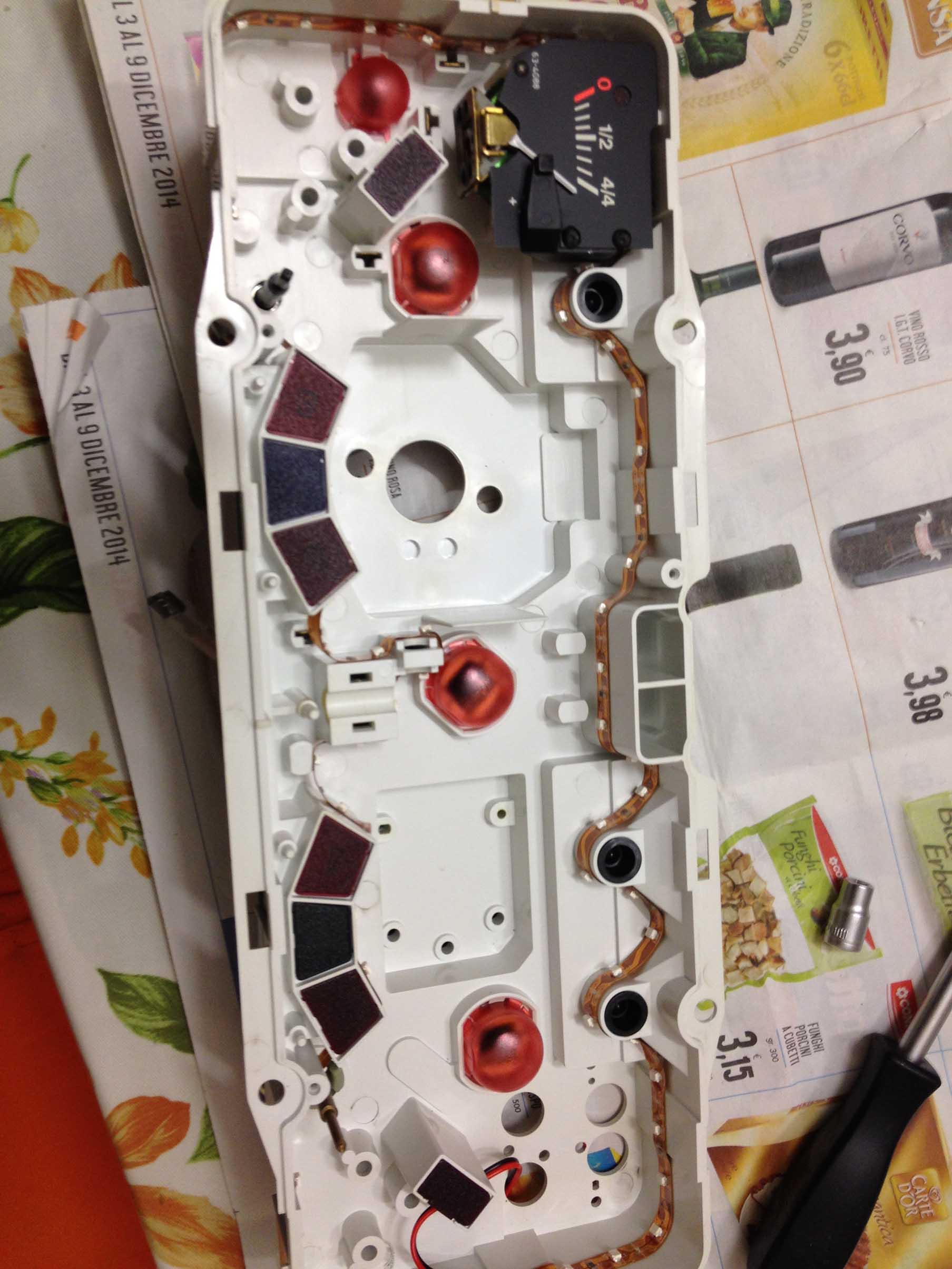

Ciao a tutti,
io al quadro strumenti ho aggiunto le strip led, ovviamente il miglioramento dell'illuminazione è notevole.
Allego le foto.
Roberto
Allego le foto.
Roberto
