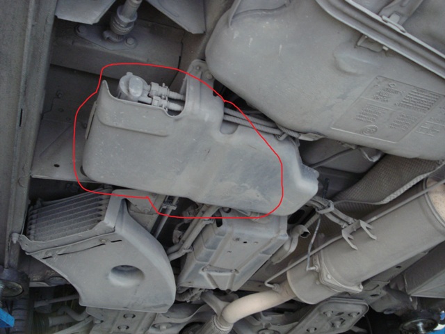

Si in effetti è vero l' ho riempito a 100.000 km , ma è facile identificarlo?

Re: Dove si trova il serbatoio del additivo FAP?
Non puoi sbagliare.
Come ha detto marco è sotto il sedile di guida. Se alzi la macchina e guardi in corrispondenza del sedile lo vedrai.
Eccolo in foto.
Virgilio
