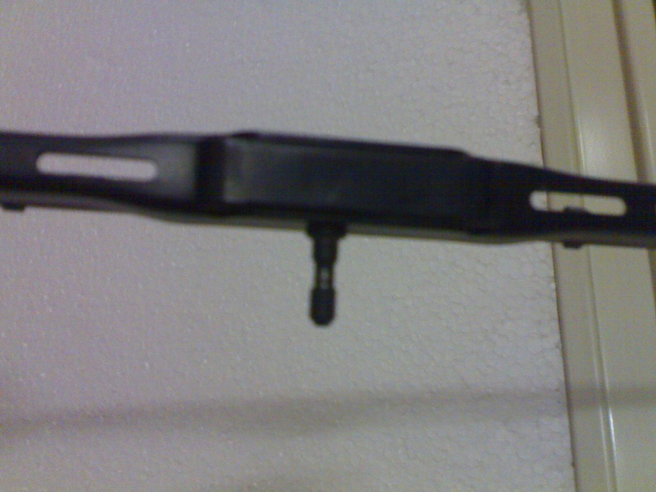

Salve a tutti. Vorrei cambiare le spazzole tergicristallo della mia BMC 2 serie ma non riesco a trovarli anche perchè hanno degli attacchi stranissimi. Praticamente sul corpo delle spazzole c'è un pernetto che si innesta sul braccio tergicristallo (allego foto). Ma la BMC monta queste spazzole?

Confermo sono quelle originali, io le mie le ho messe della Bosch (quelle vecchie erano della Champion) e sono molto rare da trovare.
Suggerirei se il corpo è ben tenuto potresti comprare solo la gomma di ricambio (al supermercato la trovi spesso a metri) e aprire un pochino le graffette che tengono fermo quello vecchio, per sostiuire la sola gomma..
