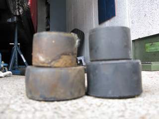

Ich habe ein Bild der Rahmengummis beigefügt. Wenn sich die Gummis unterschiedlich setzen kann es auch dadurch zu unterschiedlichen Höhen kommen. Aber nach 40 Jahren haben auch diese Teile mal einen Austausch verdient. Danach steht das Auto etwas höher, aberso war es wohl auch als es ausgeliefert worden ist.
Gruss
Hanno
Gruss
Hanno

Moin
Vielen Dank für die ganzen Beiträge.
Das mit den Gummis ist ja interessant.
Werde ich prüfen und mich wieder melden.
Danke:
Jens
