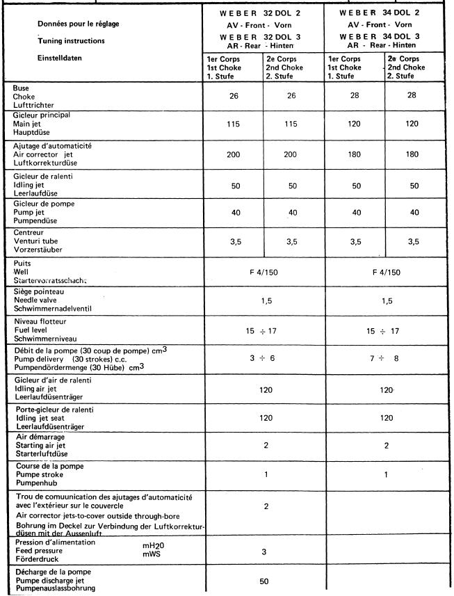

Io credo che Dario abbia già i valori standard per i Weber 34 DOL (che comunque allego), ma il suo problema (mi pare di capire) è che questi carbs non vanno bene sul motore della 1200 HF (mentre invece vanno bene sul suo 1300 HF).
Ora Dario credo voglia avere delle dritte per apportare delle modifiche al settaggio di questi Weber per farli andar meglio sul 1200 HF.
In assenza di dritte da qualcuno che abbia già afffrontato la questione penso penso che dovresti partire con i dati che ho allegato (e che certamente hai già anche tu), verificarne la corrispondenza con il reale stato dei tuoi Weber (non vorrei che nel tempo fossero state apportate delle modifiche) e tenendo conto che sulla tua "piccolina" hai montati i tromboncini dovresti aumentare il getto principale (e forse anche il freno aria)...e procedere con successivi test fino a trovare il giusto mix di valori.
Temo possa essere una cosa non proprio banale, ma ti dirò di più: anche se qualcuno ti fornisse i valori adottati per il suo motore non è mica detto che questi vadano bene anche sul tuo motore! Infatti dovresti sincerarti della similarità di altri parametri, a cominciare dal reale diametro dei condotti di aspirazione e dei valori caratteristici degli assi a cammes (vedi alzata e tempi di apertura).
Per farla breve: se anche uno ti fornisse i valori da lui usati ma sul suo motore 1200 HF e detto motore magari avesse assi a cammes modificati e magari anche condotti allargati, beh sarebbe inutile andare "a copiare" il setup dei suoi carbs sul tuo motore!

Ecco i valori per i Weber DOL.
Ovviamente nulla cambia fra i due doppi corpi e le sigle diverse erano funzione solo e soltanto dell'accoppiamento al leveraggio.
