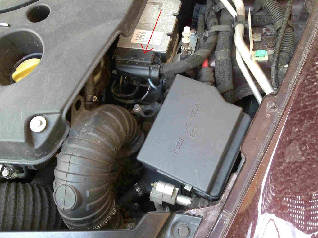

ti ringrazio sapresti anche dirmi dov'è la centralina abs?
Giorgio
Messaggi: 3053
Re: Avaria Esp:vera o presunta?
é quello indicato dalla freccia
connettore abs.jpg (125.75 KiB) Visto 886 volte
