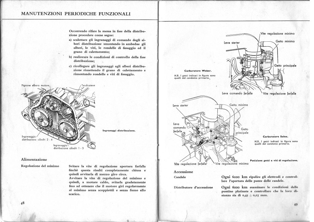

Ti allego un estratto del manuale dove si parla della regolazione del minimo
- minimo.jpg (165.81 KiB) Visto 327 volte
