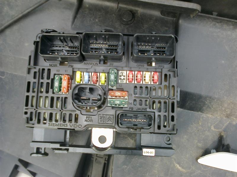

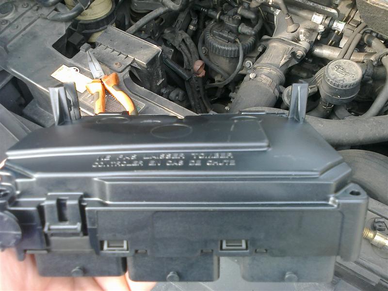

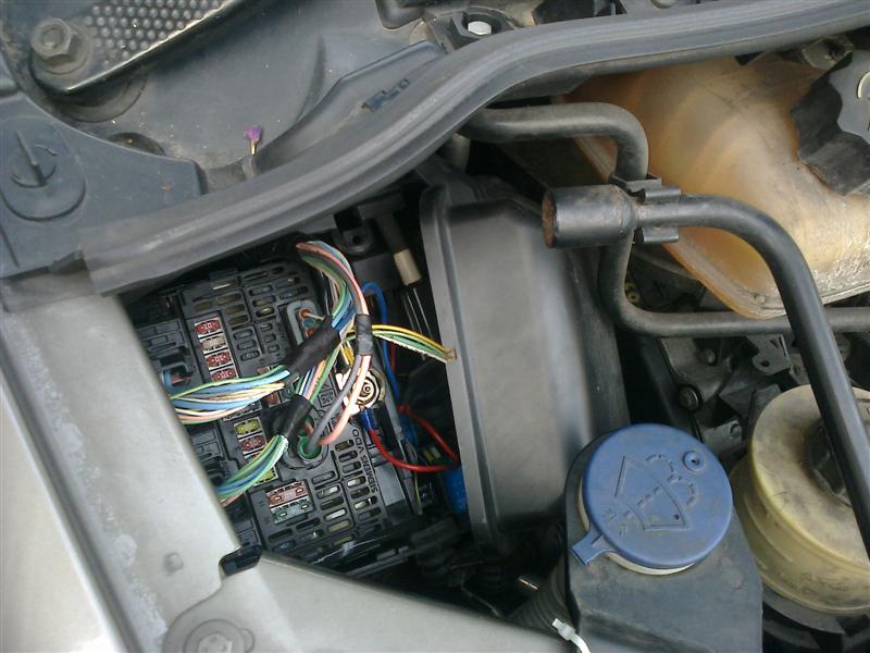

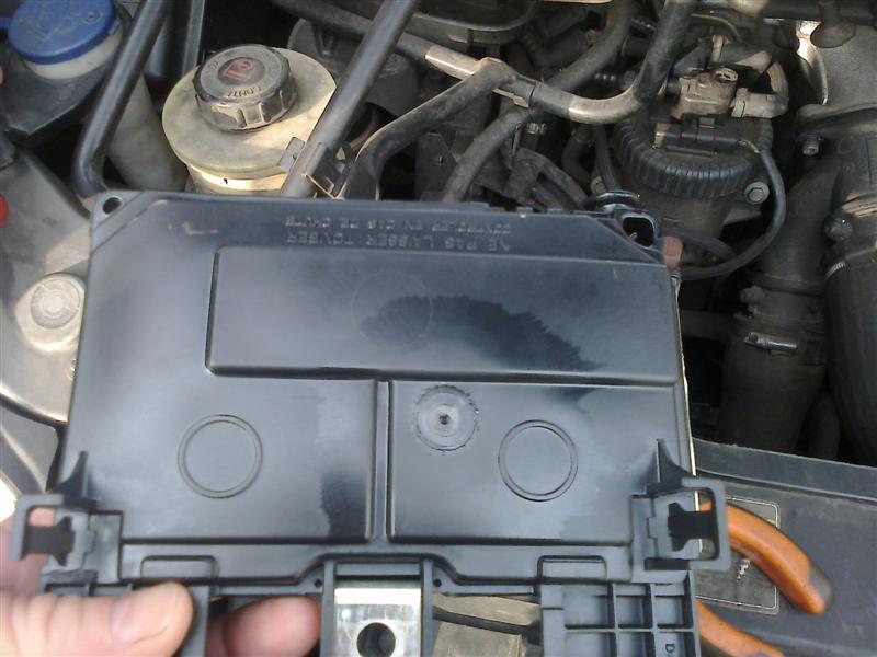

Ecco ora L'Antonio smonta la vecchia e nota subito che nella parete inferiore si e' deformata(probabilmente dal calore) ed in più si notava uno strano segno come il segno lasciato dal fondo di un bicchiere bagnato, evidentemente qualcosa di strano era avvenuto in quella centralina.
Questa, diciamo che stata la conferma della diagnosi così sofferta di Antonio.
Cosi con l'auto perfettamente funzionante siamo ritornati a casa felici e contenti, unico problema, il parcheggio sotto casa, mi sono accontentato dopo ore di tentativi di un posto merci a circa un km da casa.:X:X
Ora vi allego le foto di quella gran Bastarda di centralina. Vi permetto di insultarla e se volete anche di sputargli sopra.:D

Centralina prodotta da Siemens , nemmeno da dire che sia robaccia......
Sembrerebbe proprio un problema di surriscaldamento.

Grazie Mirko, molto istruttive le foto.
chissà se il guasto ha avuto origine con il problema di quest'estate o ne è totalmente estraneo....

Maccheeeeèèè segno del bicchiere........ sono delle striature dovute allo stampaggio di granuli di plastica non correttamente essiccati,
Aggiungo che si vede al centro il punto di iniezione, quello è il segno lasciato da ugello a camera calda.

Michele!! non potevi farti gli affari tuoi!??:D.... io ci contavo che quello fosse il guasto!!:S
comunque in effetti tutta la plastica era deformata e gonfia anche se nelle foto non si vede bene.
