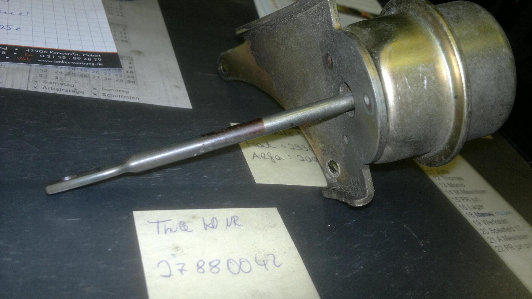

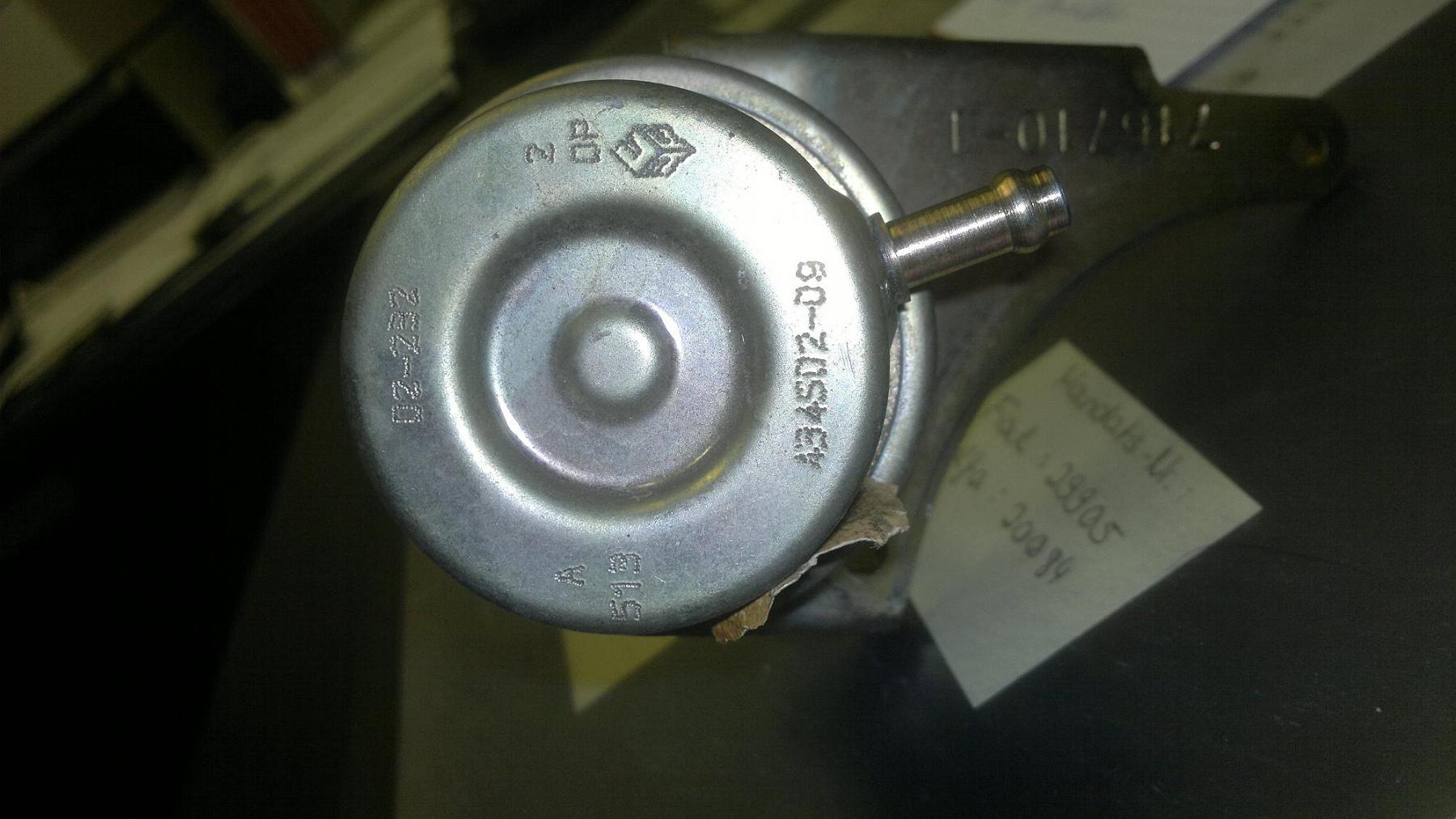

Da mein Turbolader ja nicht defekt ist, muß ich diesen jetzt auch nicht erneuern. Allerdings muß die Druckdose erneuert werden, weil die Membran undicht ist. Falls jemand also noch nen defekten Turbolader hat, an dem die Druckdose noch ok ist und mir diese zu einem vernünftigen Preis bereitstellen würde, müßte ich oder meine Werkstatt nächste Woche nicht lange suchen und warten, um das passende Ersatzteil zu bekommen.
Auf der Druckdose ist die Nummernfolge 434502 - 09 eingestanzt.
Auf der Halterung womit die Druckdose auf den Lader montiert wird, ist die Nummernfolge 716710 - 1 eingestanzt.

Nix war s mit der Druckdose von Thomas alten Lader. Die Membran ist genauso wie meine auch defekt. Deshalb nochmals der Aufruf, ob irgendwer noch so ein Teil hat, oder weiß wo man es bekommen kann. Jeder Tip oder jede Connection kann hilfreich sein. Ich hab grad schon ne E-mail an die Fa Garrett geschickt und um Hilfe bei der Suche gebeten.
Also hier nochmals die Daten:
Nummer auf der Druckdose: 434502-09
Nummer auf dem Halter der Druckdose: 716710 -1

Ich habe gestern eine universelle Druckdose von Garrett geordert. Diese Druckdose (1.2 bar Federbelastung) muß ich jetzt, nachdem ich die genaue Länge des Gestänges (vom Halter bis zur Aufnahme) gemessen habe und die alte defekte Dose von ihrem Halter geflext habe, auf den originalen Halter montieren. Die Universelle wird jetzt allerdings verschraubt, sodaß ich dafür noch zwei Löcher in den Halter bohren muß. Danach wird die Länge des Gestänges angepasst und der Halter mit der neuen Druckdose auf dem Turbo montiert. Da der Kat im Moment auch demontiert ist, hat man auch einen guten Blick auf das Wastegate. Dies sollte dann komplett geschlossen sein. Danach wird die Membran probeweise mit 1.2 bar belastet und das Wastgate sollte dann öffnen.
Soweit die Theorie. Ich denke mal das sollte klappen, sonst muß ich einen neuen Lader für 900 Euro ordern, obwohl nur ein Bauteil, welches eigentlich leicht zu wechseln ist und nur 100 Euro kostet, nicht zu bekommen ist (bzw. von den Profiturboladerinstandsetzern nicht einzeln rausgerückt wird). (td)

Gestern habe ich die Druckdose bekommen und zuerst war ich ein wenig gefrustet. Die Dose war vom Umfang wesentlich größer als die Originale (30mm im Durchmesser). Ich also zur Werkstatt und erst mal geklärt, ob überhaupt ausreichend Platz vorhanden ist. Sah aber gut aus und so hab ich heute den Umbau auf die alte originale Halterung vorgenommen. Nach ungefähr 4 Stunden anreissen, bohren, gewindeschneiden wars dann vollbracht. Nach Feierabend hab ich das Ding dann zum Freundlichen gebracht und wenn es dann morgen keinerlei Komplikationen beim Einbau geben sollte, hab ich Sie morgen abend wieder.

Die Fertigstellung der Reparatur hatte sich noch nen Tag länger hingezogen, weil der Mechaniker der meine Diva zerlegt hatte krank geworden war. Aber gestern abend konnte ich sie endlich abholen.
Was soll ich sagen, ich war sprachlos welche nie gekannte Beschleunigung jetzt möglich ist.
Folgende Reparaturen sind ausgeführt worden.
1. Führungsbüchse des Wastegategestänges neu fixiert
2. Druckdose des Turboladers erneuert (Umbau auf eine universelle Garrett Druckdose)
3. Austausch eines Oelschlauches und eines Rohrkrümmers der Oelleitung zum Lader.
Alle diese Arbeiten konnten ohne Ausbau des Laders vorgenommen werden (Ist deshalb wichtig, weil Demontage und Montage des Laders alleine schon mit 350 Euro zu Buche schlägt). Lediglich der Katalysator und das dazugehörige Hitzeschutzblech sowie ein paar Kleinigkeiten mußten für die Diagnose sowie für die Reparatur demontiert werden.
Ich denke mal, das dieser Thread für manchen 2,0 TS Fahrer noch wertvoll werden könnte. Dies ist der Link für die von mir bestellte und montierte Druckdose. Bezeichnung 430099-0034
http://www.ebay.de/itm/Druckdose-univer ... 1c2c653a37
Nachdem ich diese Druckdose bestellt hatte ist mir eine weitere Druckdose aufgefallen, welche höchstwahrscheinlich noch besser gepasst hätte. Bezeichnung 432340-0045. Kann ich aber nicht mit Bestimmheit sagen.
Die von mir verbaute Dose hat nämlich folgendes Gewinde zur Befestigung auf dem Halter, sowie am Wastegategestänge:1/4 x 28UNF. Das ist allerdings zu vernachlässigen, weil sowieso alles eingekürzt und auf M6 Gewinde geändert wurde.
