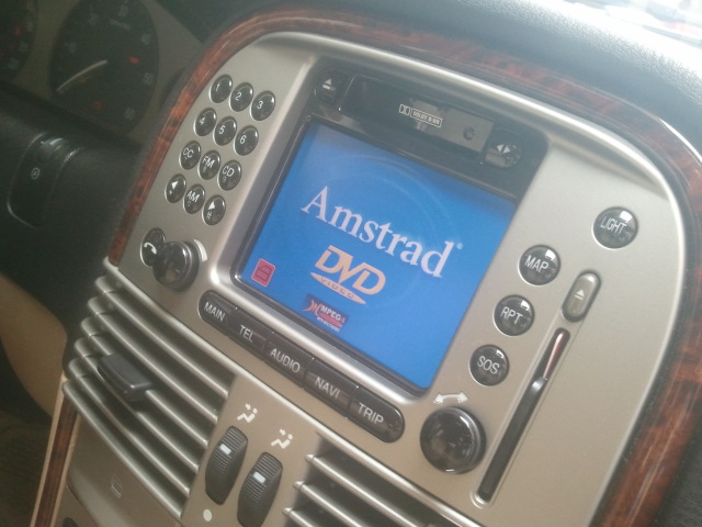

Qualche giorno fa ho acquistato un lettore dnx300 Amstrad con , secondo chi l'aveva prima di me, la lente rotta del lettore cd/dvd
ho provato ad aggiustarlo ma evidentemente c'era qulache altro problema che non riuscivo a tirare vuori.
allora ho pensato di togliere del tutto tutti i compionenti del cd e di lasciare la scheda madre con la presa usb.
morale

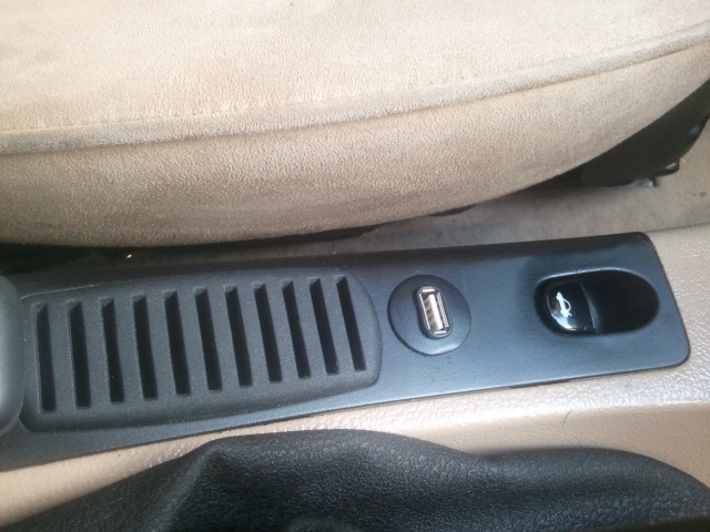

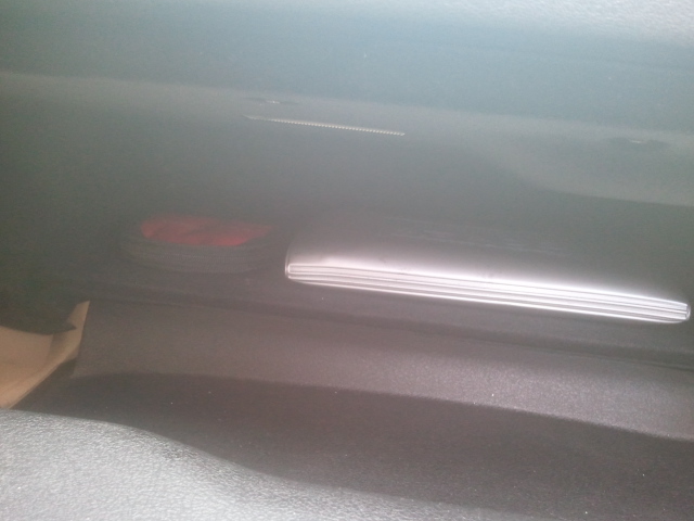

la scheda madre l'ho sistemata DIETRO il vano portaoggetti, mi sono procurato una presa USB a pannello e l'ho inserita vicina al portamonete , ho smontato l'IR del lettore e l'ho sistemato vicino al cambio per comandare quel che rimane del lettore col telecomando originale
quindi alla fine con la chiavetta riesco a caricare mp3 e film e in piu' ho liberato il vano porta oggetti che come vedete è libero
che ve ne pare?
a me piace molto
vi allego le foto

ciao la base di tutto e' avere la lybra multimedializzata, cioe con il cavo giusto per la tua versine ics con o senza navi.
ho preso il lettore dvd l ho aperto e ho staccato tutte le parti inerenti il cd rimanendo solo la scheda grande , ho preso questa scheda e l ho sistemata dietro il cassetto portaoggetti e il gioco e' fatto
