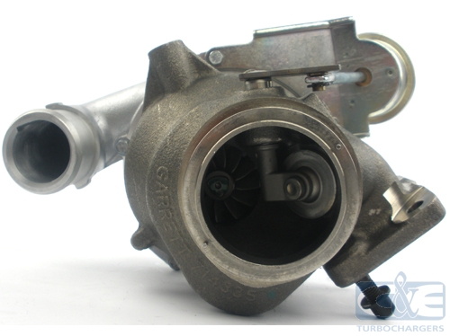

Ora che sto smontando la turbina e mi sto informando su di essa posso confermare la mia sensazione:non è a geometria variabile e la foto che allego lo conferma
- sdf.jpg (101.18 KiB) Visto 766 volte

Vedendo questa foto del Garrett mi viene in mente quando avevo una Renault 18 turbo tiravo quell'asticina di metallo per dare più prontezza alla risposta del turbo. Risultato? La turbina dopo un paio di Km mi ha salutato:-)

Come geometria variabile????io questa turbina ce l'ho adesso accanto al computer dal quale sto scrivendo questo messaggio e sono certo che non ci sono palette che cambiano l'inclinazione,poi per fare cambiare l'inclinazione alle palette(che comunque non ci sono)ci vorrebbe un attuatore meccanico e qui l'unico attuatore meccanico è la wastegate cioè quell'alberino che gianni tirava sulla renault 18 che ovviamente serve a far bypassare la girante ai gas di scarico.A questo punto mi viene in mente che ci siano diversi tipi di turbine montate sulle nostre thesis 2.0 turbo,anche perchè sempre in questo forum avevo sentito che il ricambio originale non era più in produzione invece tu plameny lo hai appena cambiato,a proposito quanto lo hai pagato? e mi potresti indicare la sigla riportata sulla targhetta sulla girante lato aspirazione?Sul mio c'è scritto garrett b858

geometria variabile significa che le palette cambiano posizione e lo fanno in base al numero dei giri motore...oppure a controllo elettronico...nella foto che hai messo non si vede nulla,dovresti smontarla e guardare la girante
