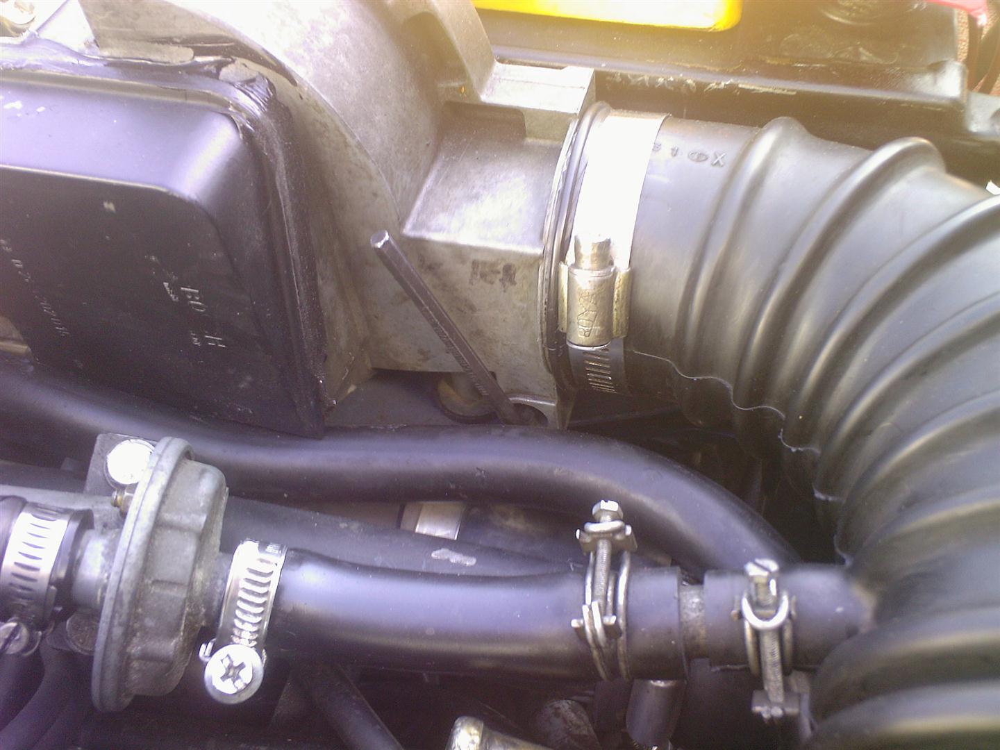

hallo
dann gehe mal dem kabel nach so weit du kannst. ev liegt ein kabelbaum fehler vor.
ich weiss, das ist der mieseste fehler den man sich denken kann.
bei meinem delta 1 haben wir 8 stunden gebraucht, die nuss zu knacken !
untersuche einfach alle stecker von sensoren , wo du dran kommst. daher alles freilegen.
ebenso alle relais bewegen. das ganze zu fuss abarbeiten. einige dinge zeigen ja die computer
garnicht an. zb. stromversorgungs relais, das war bei vag der fall.
viel erfolg
