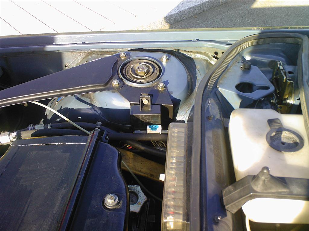

hallo
schau dir mal das doppelrelais an. die sicherung mit neuem träger ist für
die bezinpumpe zuständig.
ausserdem mal alle sicherungen durchdrehen und die relais im sicherungskasten
bewegen. sichtprüfung bringt garnichts.
viel glück bei der suche.

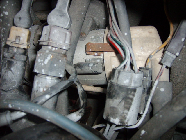

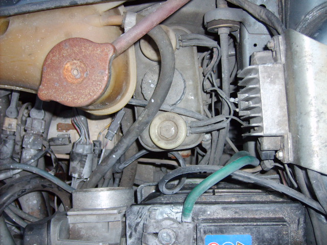

Hallo Delor,
eindeutig war meine Fragestellung doch:(, es kommt kein Funke (Zündspule hatte ich ja schon eine neue drann) ergo
kommt auch kein Funke an den Kerzen.
Benzinpumpe war auch schon vor 3 Jahren defekt!
Ich wollte Ihn nur mal wieder mit Startpilot durchdrehen lassen,was vor dem abstellen ja auch funktionierte.
Nunja Mikele hatte die richtige eingebung ,habe mal alle Steckverbindungen gezogen und soweit es ging gereinigt und mit
Kontakt-Fett behandelt und siehe da Funke kam und er Sprang auch sofort mit Startpilot an.
P.S.der Hallgeber sitzt bei meinem definitv im Verteiler nicht an der Getriebe-Glocke und auch keiner an der
Kurbelwelle.
Anbei Fotos hoffe man erkennt es.
Gruß Matthias
so ähnlich sieht mein Hallgeber auch aus blos das daß Kabel bei meinem länger und der Stecker ein anderer ist.
http://www.ebay.de/itm/261108989028?ssP ... 1423.l2648

Re: Beta 2000ie funkt nicht mehr8-)
hallo
ist ja mal gut , dass der motor wieder brummt. der martin ist a bisserl auf kriegsfuss mit
den verschiedenen zündungsgebern beim beta.. leider haben sie einfach das genommen was gerade
im regal lag, bei der montage im werk. wenn schon eine neue benzinpumpe, c a 30 euro, bitte auch den filtern neu machen.
geht alles in einem aufwasch. die starterei mit dem spray ist nicht gut für den motor.
viel spass mit deinem I E.
