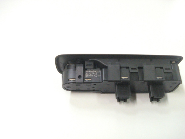

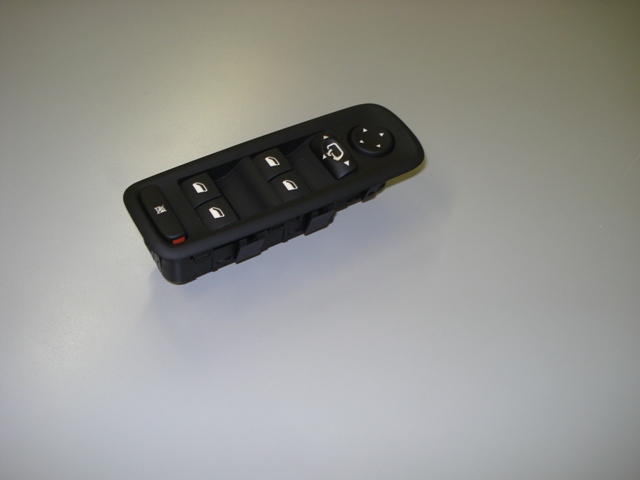

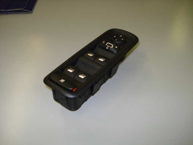

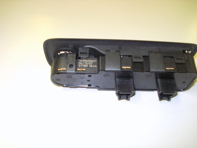

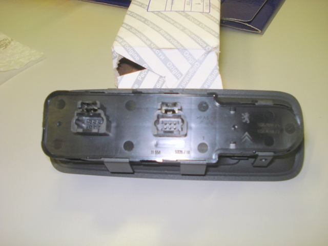

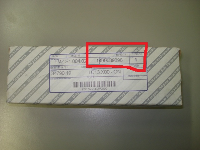

Riprendo questa discussione per informarvi che nei giorni scorsi ho cambiato anche io la pulsantiera principale degli alzacristalli.
Quando mi diedero la macchina, riscontrato il problema dopo pochi giorni, feci fare una diagnosi e - con l'examiner - mi settarono il funzionamento dell'alzacristalli che per un pò non diede noie.
Poi saltuariamente ha ripreso a funzionare in modo discontinuo fino a quest'ultimo periodo con inconvenienti sempre più frequenti.
Siccome a livello elettrico sembra che problemi non ce ne siano e neanche al motorino ho deciso di sostituire anche la pulsantiera.
Prima di tutto voglio dirvi che non sempre i ricambi dei marchi francesi sono più economici di quelli Lancia.
Forte di quanto aveva affermato fullopen sono andato a chiedere alla Lancia e mi hanno detto che la pulsantiera della versione Emblema costava 100,00 €.
Sono andato in Peugeot e ho chiesto della stessa indicando specificatamente quella che comprende i 4 finestrini, il blocco dei finestrini posteriori, la regolazione degli specchietti, il loro abbattimento e illuminazione ambra (ma quello viene da se con l'anno). Risultato..costo 260,00€!!!!!
Incredulo ho chiesto spiegazioni e mi hanno assicurato che di pulsantiere per la 807 se ne prevedono di 3 tipi e quella richiesta da me è la più sofisticata.
Sono tornato dunque alla Lancia (o meglio all'officina Lancia presso cui ho fatto fare gli ultimi interventi e che mi fornisce i ricambi) e ho chiesto di fare una ulteriore verifica attrverso il mio numero di telaio.
Bene; la pulsantiera è quella più elaborata anche perchè in Lancia se ne prevedono solo 2 versioni (a secondo dell'allestimento).
Verificato e confermato il prezzo di 100,73 € per l'esattezza.
A quel punto l'ho ordinata e in due giorni è arrivata.
Montata, fatto il settaggio manuale, adesso tutto funziona ma mi riservo comunque una verifica con examiner casomai il sistema elettronico della Phedra avesse bisogno di un riconoscimento.
Sostituendo quella preesistente ho notato qualcosa che però non fà altro che confermare quanto queste pulsantiere siano inaffidabili.
Su ogni pezzo di ricambio è impressa la data di fabbricazione (vedi prima foto).
Quella preesistente indica come data di costruzione il 04.10.07 e visto che la mia Phedra è del novembre 2006 presumo che sia stata sostituita durante il 2008 - in garanzia - proprio perchè quella originale dava problemi.
Allego foto.
Le prime della pulsantiera nuova e della confezione con numero ricambio per modello EMBLEMA le seconde relative alla pulsantiera sostituita.
