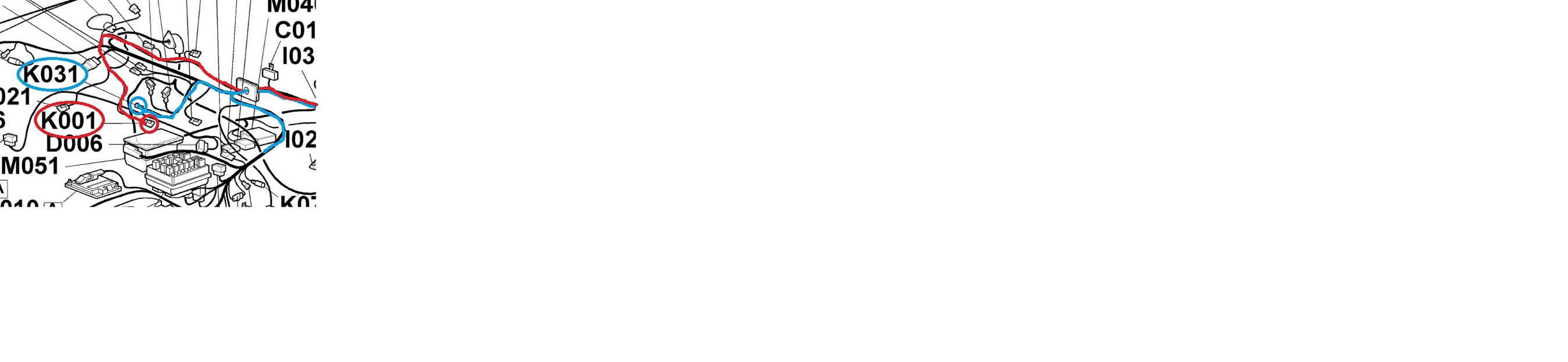

I due schemi elettrici, dispositivo livellamento fari e presenza acqua filtro gasolio sono separati e non hanno nessun elemento in comune se non il boby computer/centralina sotto plancia e naturalmente il display sul cruscotto dove appare il messaggio.
Tutti e due gli impianti fanno parte del cablaggio anteriore.
Da uno sguardo dato agli schemi l'unico punto in cui i cavi "viaggiano insieme" sono l'attraversamento della paratia che divide l'abitacolo dal motore, in questo punto nel cablaggio sono presenti i cavi del sensore anteriore livellamento fari K001 e sensore presenza acqua nel filtro gasolio K031. Se vi è un corto o una massa potrebbe essere in questo tratto.
Questo naturalmente se la segnalazione di avaria è errata e se il body computer non dia i numeri, quindi se è un problema di cablaggio prova a verificare l'integrità dei due cavi dai rispettivi sensori.

- cab_ant.jpg (133.98 KiB) Visto 383 volte
