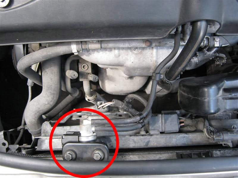

se guardi nel post dedicato ai nuovi libristi ci sono le foto,cmq devi seguire quella valvola che nella euro 2 come la tua e' sul collettore di scarico (appena aperto il cofano la vedi)noterai un piccolo tubicino nero che va ad un attuatore,prova a scollegarlo e prova l'auto.

sarebbe uno di questi due tubicini dove c'è il cerchio rosso warner?in che senso scollegare?c'è bisogno poi di tapparlo il tubicino che si scollega?

No quelli sono dell'attuatore turbina,il motore della foto e' un euro 3,la tua 105 cv e' euro 2,cmq la valvola e' situato propio davanti alla testata del motore,non puoi sbagliare,casomai provvisoriamente tappa il tubicino con un bulloncino.
