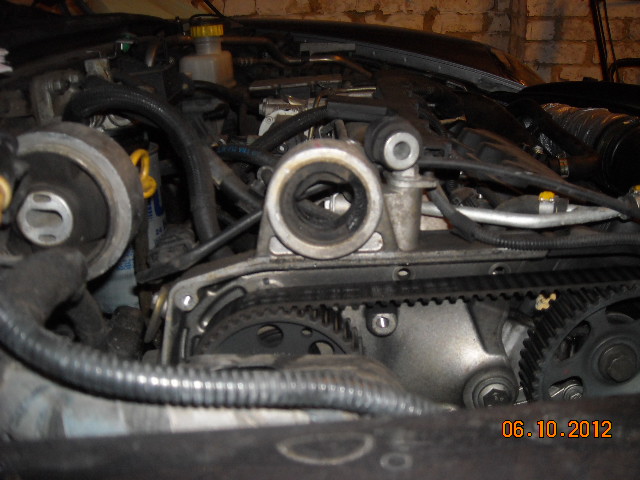

Ma penso che ho trovato il colpevole delle mie vibrazioni ,impossibile allegato una foto.
Si tratta del supporto motore che si trova sopra la pompa d'iniezione
Cosa ne dite???? si puo cambiare????

Echo non potevo aspettare ho fato un'altra foto.
Ok questa volta e andato bene.

Si, si può cambiare, ma ci vuole un estrattore.
Altrimenti passi le pene dell'inferno per tirarlo fuori.
In bocca al lupo...
