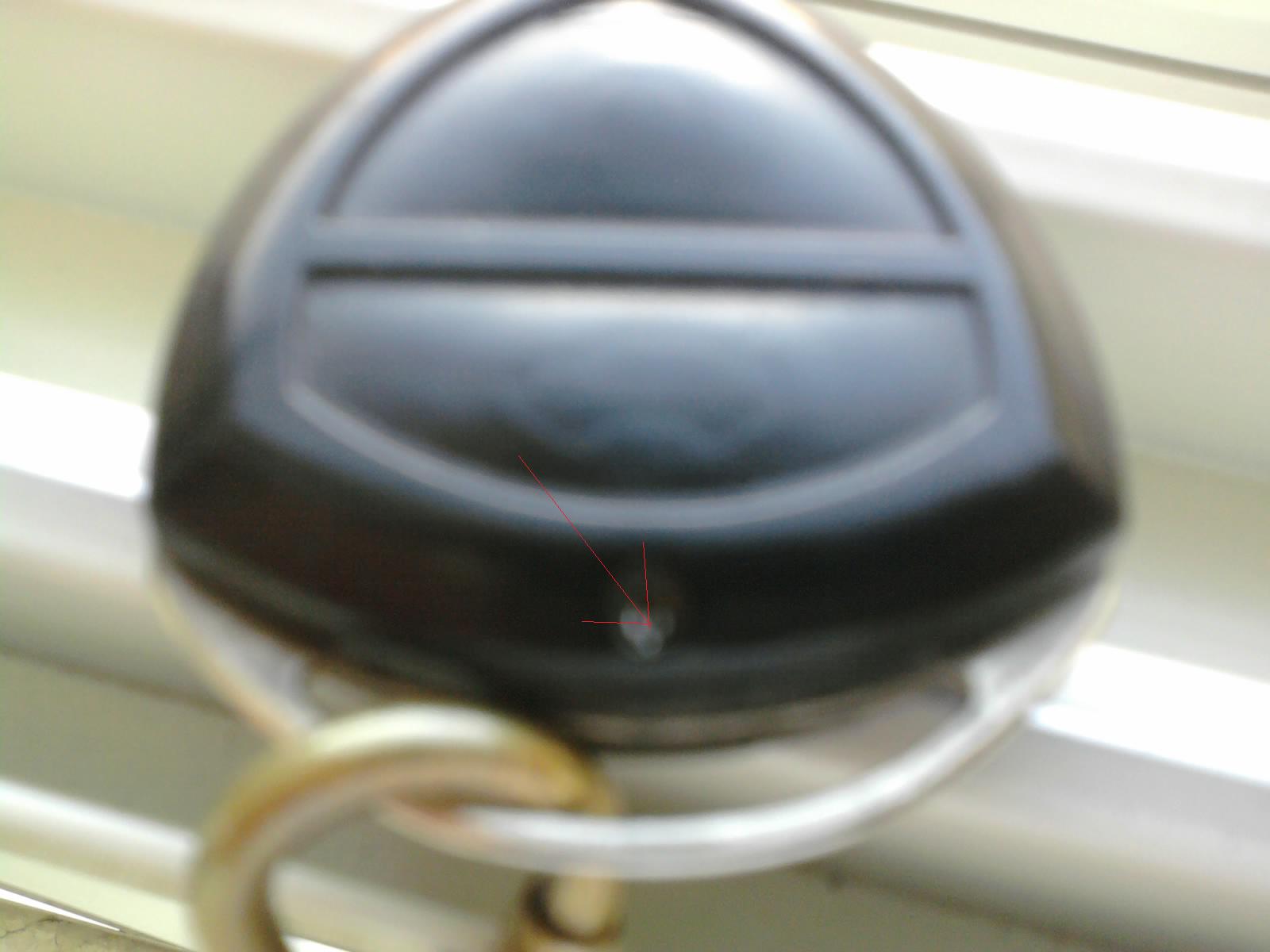

Save,qualcuno puo' aiutarmi su come aprire il telecomando porte?? Ciao grazie

Chiave a scudo o a scatto?

Togli la vite che trattiene la batteria, estrai la labatteria e poi con un'attrezzo sottilissimo fai leva molto delicatamente e lo apri (le due parti tengono ad incastro).
Spero di esserti stato utile.

Guarda io non riesco a togliere neanche la batt. Non ai se non e chiedere troppo qualche foto su dove aggire. Grazie sei gentilissimo

Se sviti la vite indicata nella foto in allegato puoi estrarre la batteria ( è in un'alloggiamento a cassetto), e poi procedi come ti ho detto prima.
- foto0576.jpg (108.98 KiB) Visto 191 volte
