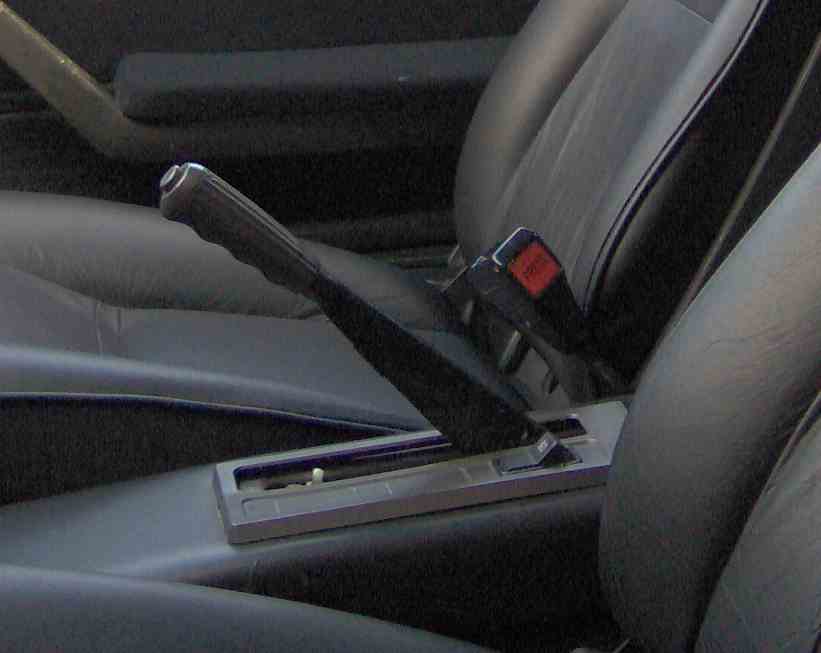

Nel tunnel centrale trovi la mascherina in plastica attorno al freno a mano. Alla sinistra della leva trovi i in fila due pulsanti per i vetri elettrici ( se presenti) e l' interruttore per il retronebbia. Ovvio che se gli accessori non erano inclusi trovi la mascherina in plastica solo con la plastica in bassorilievo dove questi interruttori andrebberro inseriti.

- pulsante retro nebbia.jpg (52.58 KiB) Visto 419 volte

Ti ringrazio per la risposta completa pure di foto. La mia BMC purtroppo non ha nessun pulsante, anche se nel fascione posteriore c'è il retronebbia. E' possibile che ci sia senza però essere stato collegato?
Re: Retronebbia, illuminazione interna e tachimetro
Visto che non vi è il pulsante forse il paraurti posteriore è stato sostituito con uno avente il retronebbia. Prova a guardare sotto l'auto e cercare di capire se il retronebbia è collegato elettricamente oppure è solo un tappo per il paraurti come forse è probabile visto che manca l' interruttore.

La seconda serie usciva di serie con il retronebbia per quanto ne so io.
Più probabile che si sia spaccato il contorno freno a mano e che sia stato sostituito con uno senza interruttore.
Dovresti provare a toglierlo ( E QUI NON SO COME SI FA, E SAREI CURIOSO DI IMPARARE ANCHE IO A TOGLIERLO PERCHE' VORREI METTERE CUFFIA DI PELLE SUL FRENO A MANO)
una volta tolto quello dovresto trovarci dei fili se era collegato il retronebbia, se no hanno strappato tutto..
Interruttore volendo lo compri nuovo con 5-9€ originale era stesso che usavano sui fiat 128 e modelli di quel tempo.
certo dovresti farti il cablaggio.. oltretutto sullo schema elettrico che ho io non c'è segnato nulla perchè hanno mantenuto lo schema cartaceo della prima serie anche per la seconda..
Per togliere il contorno è abbastanza semplice basta fare un po' di attenzione. E' tutto ad incastro. Inizi a sollevare la parte posteriore e poi piegandolo leggermente (fai molta attenzione perchè si spacca) lo disincastri dalla parte anteriore. Non c'è nessuna vite di fissaggio ma solo linguette ad incastro. Infatti se ricordo bene il vecchio proprietario mi aveva detto di averlo cambiato perchè quello precedente aveva fatto montare i vetri elettrici ma siccome davano sempre problemi, il ragazzo prima di me avera rimesso le maniglie alzavetro e cambiato quel pezzo, probabilmente non ripristinando il pulsante del retronebbia. Ora guardo se ci sono i fili.

Opps....seconda serie. Senza dubbio è corretto quanto dice Strady, il retronebbia era su tutte le auto.
Confermato anche dalla descrizione sul catalogo informativo.
Cerca di non danneggiare la mascherina attorno al freno ( pure la mia la hanno rotta appunto per i pulsanti alzavetro) perchè è uno dei pezzi che si trovano con difficoltà.
