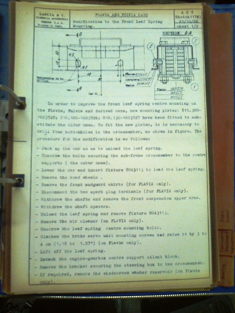

hoi,voor diegene die het niet wist( ik in ieder geval nog niet) is er blijkbaar een modificatie geweest in de voorste bladveer ophanging.
hierdoor blijft de bladveer beter op zijn plaats en blijven de rubber hoezen hopenlijk ook heel die aan het uiteinde zitten.
ik ga in ieder geval de boel aanpassen zoals in het document is aangegeven.
heb toevallig ook zo'n steun in de bak gevonden.
de steun met de opstaande zijkanten moet er in komen ipv de losse onderplaat.

He Bert
Dit zit bij latere type`s er al in

zal er bij mij wel een keer een ander pakket onder geschoven zijn.
komt onder een 69ér weg.
Dit verklaard wellicht ook de slijtage aan het rubber wat op de uiteinden zit.
weer wat geleerd.
bedankt
