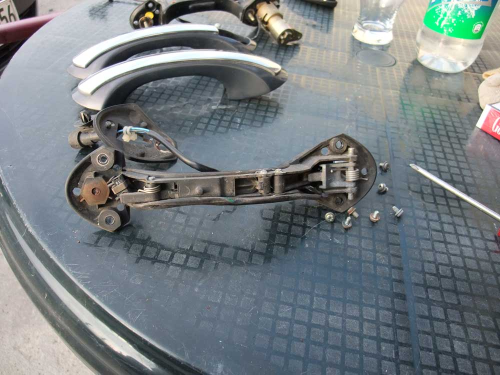

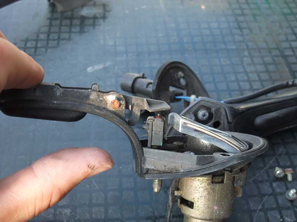

in germania è un difetto molto diffuso, le cause possono essere due. il perno che si ossida e non aziona più il microinterruttore, o l'ossidazione sempre del microinterruttore, prova a spruzzare il disossidante
- türgriff-zerlegt.jpg (78.59 KiB) Visto 361 volte
- schalter-offen.jpg (54.96 KiB) Visto 361 volte
- schalter-gedrückt.jpg (56.82 KiB) Visto 361 volte

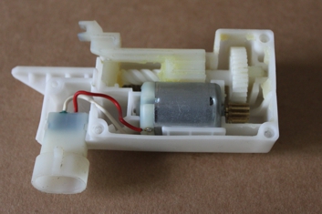

Io purtroppo ho dovuto smontare l'elettroattuatore e pulire le spazzole del motorino elettrico, poichè quest'ultimo lavora in verticale capita che, sopratutto con il caldo, il lubrificante presente sui piccoli ingranaggi in plastica, penetrii all'interno sporcando magnete e spazzole.

Ho ricontrollato dopo aver letto i vostri post e sembra che la leva attivi il microinterruttore, è probabile che i contatti dello stesso siano ossidati (spero che il problema si limiti a questo).
Purtroppo al momento sono fuori casa per almeno una settimana e quindi non potrò fare altro.

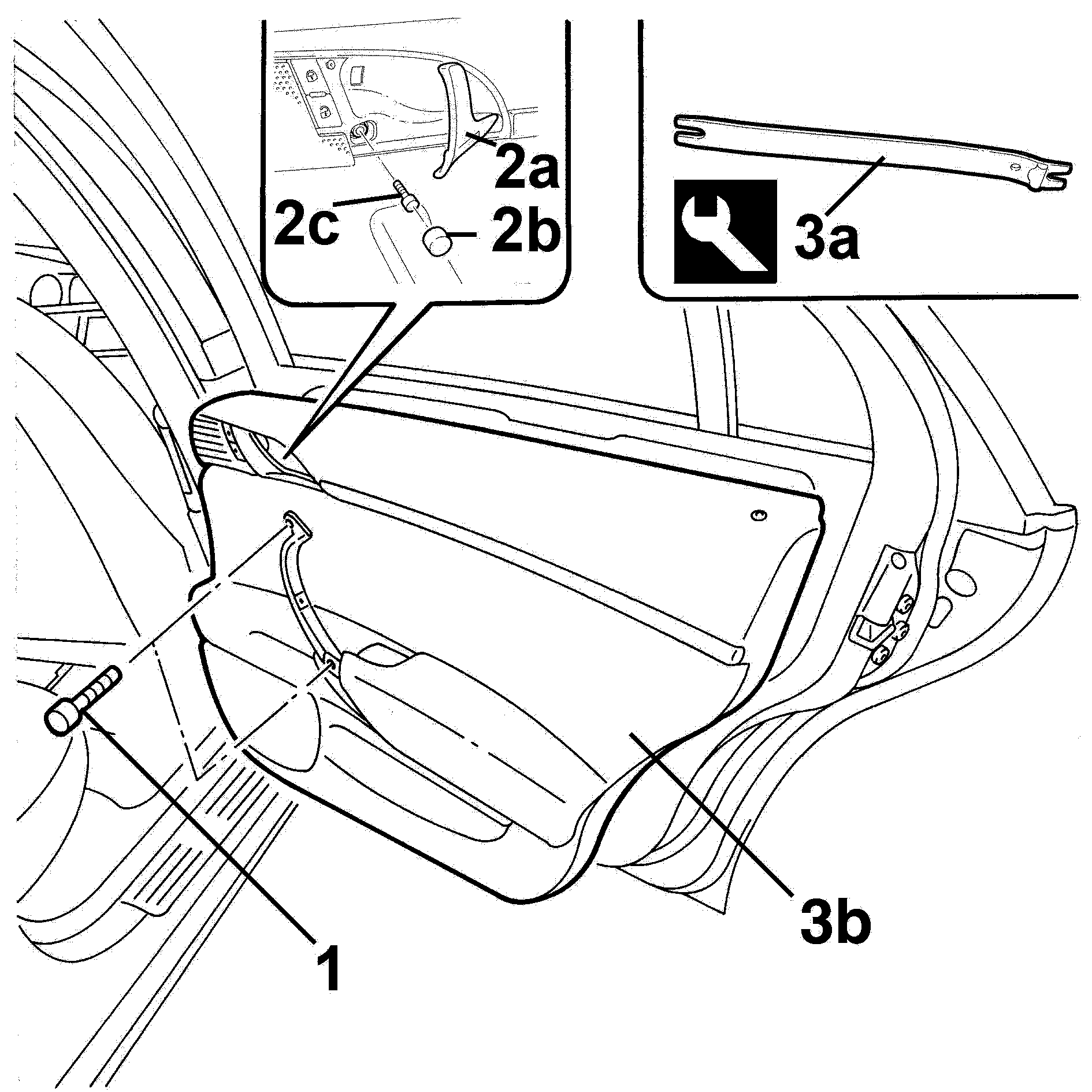

La discussione l'ho letta ma non trovo indicazioni su come rimuovere il pannello porta una volta tolte le viti.
L'attrezzo richiamato è indispensabile?
Ho provato con una leva di fortuna in plastica ma senza risultati (ho evitato di forzare troppo per evitare di rompere qualcosa).
Coloro che lo hanno già fatto possono aiutarmi?
Grazie
Grazie
- pannello porta.png (82.29 KiB) Visto 361 volte
Re: Portiera posteriore lato guida
C'è una vite anche dietro il bracciolo per toglierlo è ad incastro,lo devi spostare verso l'alto
Rettifico,la vite dietro il bracciolo nella porta posteriore forse non c'e ,quando hai tolto tutte le viti in figura,fai leva fra il pannello e la portiera,vedrai che viene via

Smontato pannello senza problemi anche perché rassicurato dall'acquisto di una serie di leve della Usag (426 B/S5) atte allo scopo. Smontata la maniglia e controllato il funzionamento del microinterruttore questo risultava OK.
Ricordando del post di Pietroh che lamentava il fatto di aver dovuto smontare l'elettroattuatore per pulire le spazzole del motorino l'ho smontato e controllando quello che ho ritenuto essere il "motorino" (vedi foto allegata) ho potuto verificare che applicando i 12V questo appena accenna la rotazione.
A questo punto (mi rivolgo in particolare a Pietroh che lo ha già fatto), posso avventurarmi nella riparazione tentando la pulizia delle spazzole?
Nel caso a cosa devo prestare attenzione nello smontare e rimontare il motorino?
Grazie a tutti.
