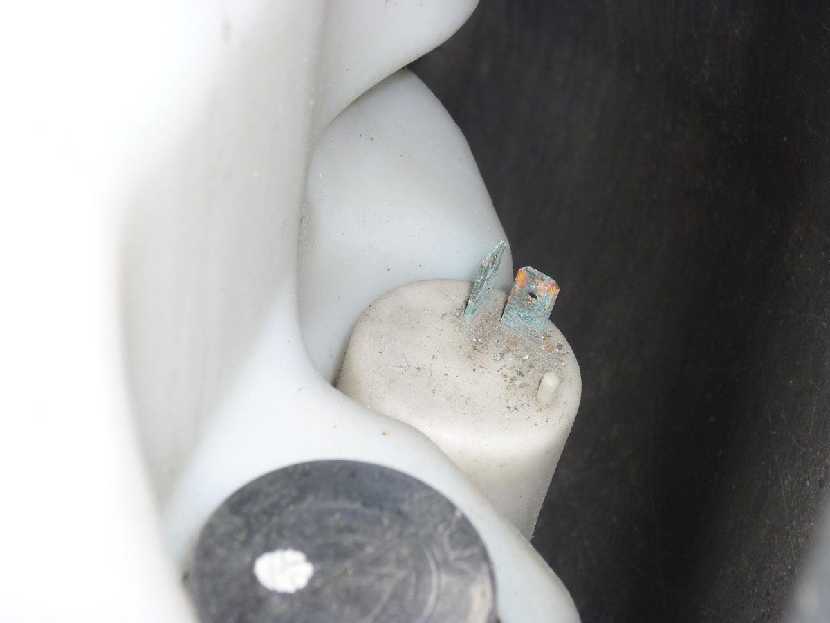

Die Scheinwerferwaschanlage blieb in den letzten Monaten ziemlich trocken.
Ist gut für den Spritzwasserverbrauch, ist aber sonst nicht so toll.
Nach der Kontrolle aller Sicherungen und Relais ging es zur Kontrolle der Hardware.
(Der Waschbehälter und die Motoren liegen hinter dem Innenkotflügel under dem rechten Scheinwerfer)
Beiliegendes Foto erklärt alles...
Elektrischer Reaktivator hat (jedenfalls vorerst) geholfen.
