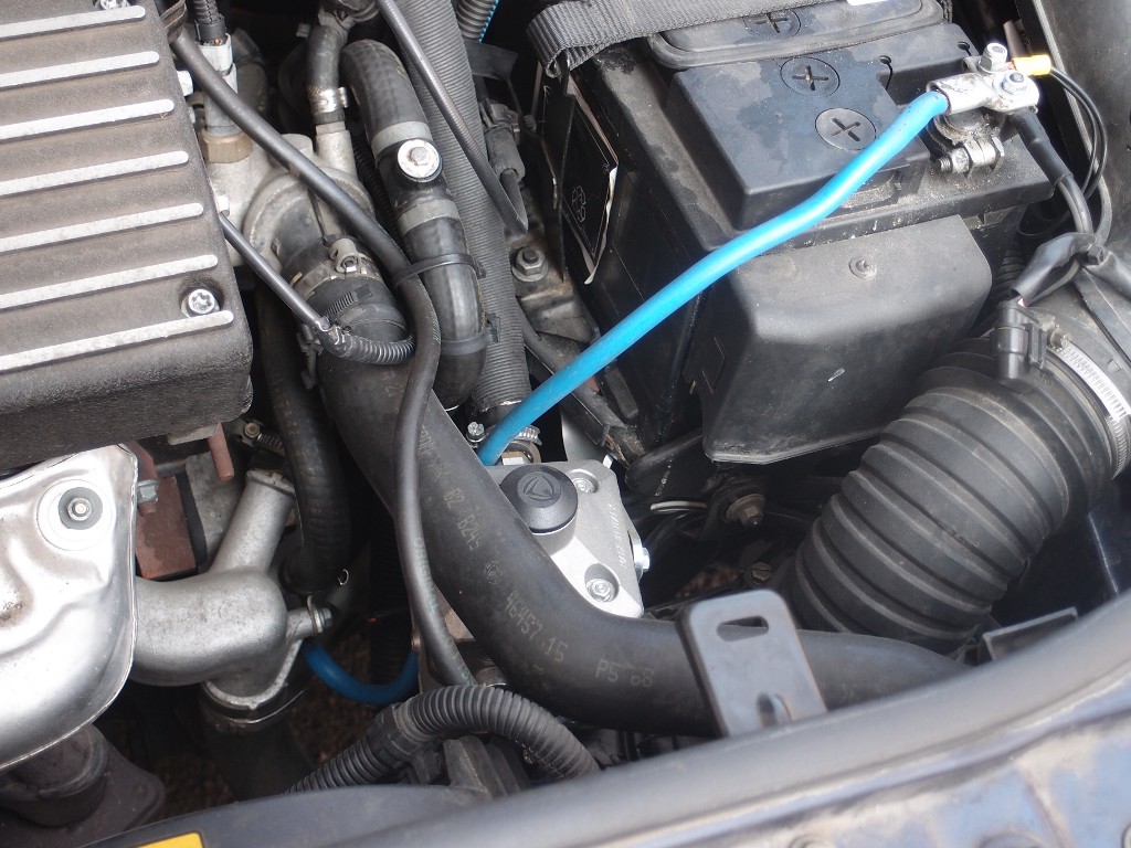

Ora, di recente ho smontato il radiatore e l'ho fatto pulire (dentro e fuori) e ho montato la massa
aggiuntiva (come si vede nella foto). Dopo aver fissato il capocorda al motore ho misurato la
resistenza tra l'altro capocorda e il negativo della batteria ed era inferiore a 1 ohm.

Il traballamento delle lancette (contagiri e contakm) dopo aver spento il motore è il normale riallineamento delle lancette medesime ed è così su tutte le Lybra, quindi lì è normale.
Per quanto riguarda la temperatura, tieni presente che la temperatura indicata dal menu nascosto è identica a quella della lancetta; mi spiego: prima di montare la massa aggiuntiva, anche la mia (jtd) arrivava facilmente a 110°, sia sul menu che con la lancetta. Era evidentemente un dato errato, perché dopo aver inserito la massa, la temperatura è del tutto normale su entrambi (la 1° velocità della ventola nel jtd è a 97°). Però tu la massa l'hai già aggiunta, quindi il dato dovrebbe essere reale, a meno che tu non abbia problemi al sensore temperatura.
