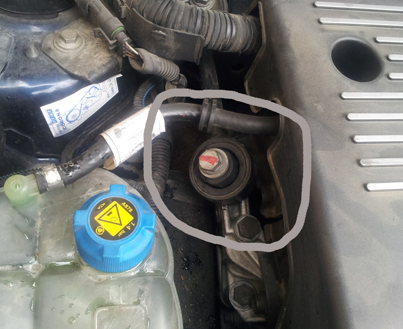

Buonasera,
stamani cambiando una lampadina alla mia leoncina ho notato che un pezzo fissato tra il telaio e il motore ha del "gioco",
il pezzo è quello indicato nella foto, in pratica non è stretto col gommino ma è molto libero.
E' normale?
Grazie e buona domenica
E' normale?
- motore.jpg (212.54 KiB) Visto 278 volte

Tempo fa è successo pure a me, è da cambiare, te la cavi con poco e se hai un po di manualità lo puoi fare tu. Ciao.
P.S.
Trattasi di supporto motore.

E' il tirante superiore del motore. Se e' rotto, significa che il tuo motore "si muove" molto.
Ti consiglio di sostituirlo insieme agli altri tre supporti del motore. Sostituendo solo il tirante, le vibrazioni del motore causate dagli altri supporti non in buono stato, determinerebbero una nuova rottura del tirante in pochi mesi.

Non ho idea se sia rotto, in pratica l'anello in gomma ha del gioco, ma onestamente non saprei come fosse prima, ci ho fatto caso solo stamani

Io l'ho sostituito 30000 km fa (solo quello, mai sostituito gli altri), e controllato pochi giorni fa, è ancora vivo e vegeto!!!

Anello in gomma e corpo in metallo devono essere un tutt'uno.

Quindi se non è rotto non si può muovere e avere gioco giusto?

In genere si nota la rottura della gomma del silent-block interno.

Ok quindi se afferrandolo lato motore questo quasi si sfila vuol dire che è rotto?
Grazie
PS: La versione per il 2,4 jtd è la stessa del 1,9?
Nel caso li ho visti sulla baia, ma solo per il 2,4

2.4 e 1.9 se non erro sono differenti, sempre se non erro dovrebbe essere uguale quello della 156 ma sempre 1.9.
