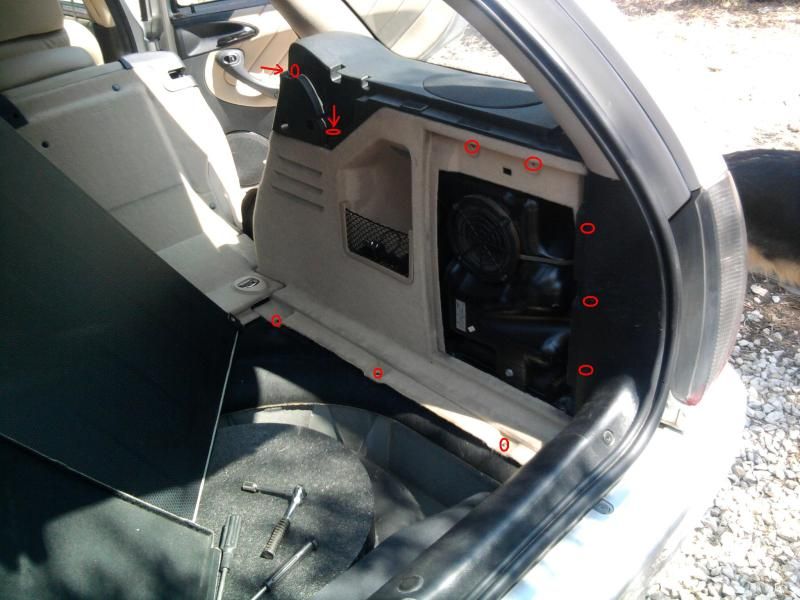

Warner, in questo momento sono fermo a questo punto......ho tolto tutte le viti segnate in rosso ma non ho capito come togliere le rimanenti.....fammi sapere
[img]http://www.caribuklabber.altervista.org ... ncesco.gif[/img] Lybra 2.4 jtd SW, [IMG]http://i37.photobucket.com/albums/e75/s ... 74c14a.jpg[/IMG], Pelle, ICS NAVI, cd-changer, Bose, Tel, cruise artigianale, Aux-in, Ampli + Sub [IMG]http://www.elaborare.info/forum/vbullet ... sifone.gif[/IMG]
Re: Smontaggio moquette posteriore lato sub bose
