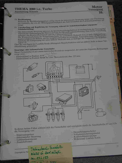

Mein Problem an meinem Wagen ist nachdem ich den Motor über einen Zeitraum von über einem halben Jahr überholt habe ( Kurbelwellenlager bei Motoreninstandsetzer wurden vermessen, geläppt und für gut befunden) neu gelagert und wieder zusammengebaut habe,
das ich leider nicht die Steckkontakte der Einspritzanlage beschriftet habe. Nun will das gute Stück leider nicht anspringen. Zündfunke ist da, aber komischerweise wird kein Benzin eingespritzt. Weiss jemand von Euch Rat? Ich wohne in 57078 Siegen, und würde auch eine weitere Anfahrt vornehmen um bei jemanden der selbigen Wagen sei Eigen nennt vorbeizukommen um das Anschlussschema anzusehen.

ich weis nicht ob du evtl. mit dem beigefügten Bild was anfangen kannst ;)
thema turbo.png (199.75 KiB) Viewed 287 times
