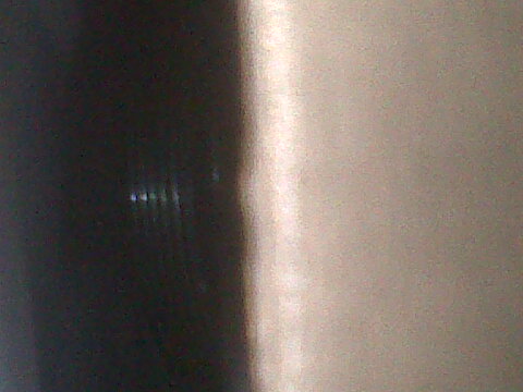

Ciao Amici
non voglio fare alcun terrorismo ma dopo solo 15000km mi ha ceduto la puleggia !!!!!!! Appena sostituita per precauzione !!!!!!! A dicembre !!!!!!!
[size=x-large]AZZZZZZ[/size]
Sono stato fortunatissimo, avevo appena messo in moto e stavo parlando al telefono fermo al parcheggio. Dopo alcuni istanti un botto secco e rumore di cinghia che sfregolava.
Ho spento immediatamente perchè avevo già capito subito tutto, grazie a Voi, alle vostre testimonianze e a questo Forum.
Aperto il cofano, la puleggia era lì. appoggiata al parafango, completamente divelta. Essendo un 2.4 non sono riuscito a vedere molto bene (lo spazio è veramente esiguo), ho fatto una foto che posto anche se è poco visibile.
Ho telefonato all'anico Warner, che come al solito è stato disponibilissimo. Grazie amico mio.
Suggerisco a TUTTI indipendentemente a quando avete sostituito la puleggia, di verificare che sia quella modificata e nel caso [size=x-large]SOSTITUITELA !!!!!!![/size]

- puleggia.jpg (30.12 KiB) Visto 451 volte

No, è quella che esce dall'albero motore, dovrebbe essere un ricambio originale ma sulla fattura del lavoro non è indicato il modello. C'era stampigliato in piccolo un numero, al tempo me lo ero segnato ma non trovo l'appunto.
