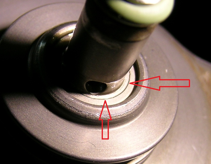

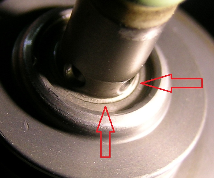

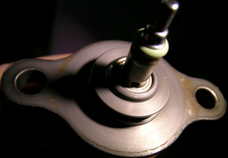

Da qualche tempo, quando premo a fondo l'acceleratore, si accende la spia avaria motore. Con FiatEcuScan l'errore rilevato è P0191 - regolatore di pressione, valore non plausibile. Visualizzando, quando succede, pressione desiderata, pressione rilevata e regolatore di pressione, si vede che al regolatore viene inviato il segnale per aumentare la pressione (in seguito alla pressione dell'acceleratore) ma la pressione rilevata non riesce a seguire quella desiderata; conseguenza di ciò, la centralina fa accendere la spia avaria motore e va in recovery.
Ho smontato il regolatore di pressione sperando fosse semplicemente l'o-ring sul perno centrale; a vederlo sembra in buono stato. Mi è caduto l'occhio, però, sulla parte centrale alla base del perno dove mi sembra ci sia una crepa che "gira attorno" al perno.
Ho scattato le foto che allego. Sembra una crepa perchè è una linea non regolare.
Voi cosa ne pensate?
Mi rendo conto della richiesta un po' "particolare", ma magari a qualcuno di voi è già successa la stessa cosa oppure, sa che quella è una parte molto sollecitata e quindi soggetta a possibili rotture....
Grazie mille!!!

Se da li passa anche un filo d'aria è normalissimo che ti vada in recovery perchè fa aria nel circuito.....quindi il problema l'hai risolto da solo

Crepati sinceramente no,ma concordo con l'opinione di mastodontik,se ti aspira aria di li' normale che dia l'anomalia.(tu)

ho sostituito il regolatore di pressione ma purtroppo non si è risolto il problema. Quella che si vedeva non è una crepa (anche in quello nuovo si nota lo stesso segno). Ho già sostituito il filtro gasolio. Secondo me non è la pompa del rail perchè quando dà l'errore, a volte la pressione richiesta è di 700-800 bar, mentre altre volte arriva tranquillamente a 1200-1300 bar senza errori. Vi viene in mente qualche idea?
