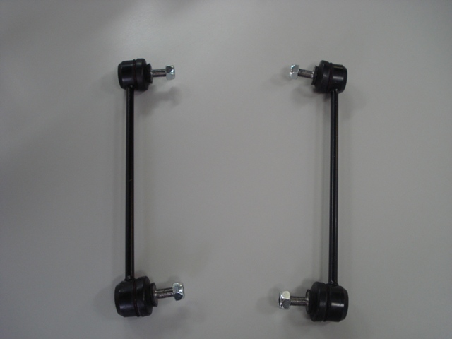

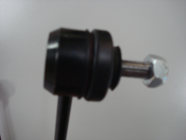

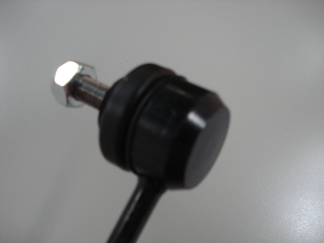

In effetti sono rimasto piacevolmente sorpreso in quanto avevo avuto modo di vedere che sul sito EPER il costo di una singola bielletta era di 55.00€.
Ho allegato delle foto dove potrete vedere la particolarità di queste bielllette che hanno le testine irrobustite e lo stelo leggermente più grosso.
Probabilemtne lo stesso materiale con cui sono realizzate le boccole è diverso.

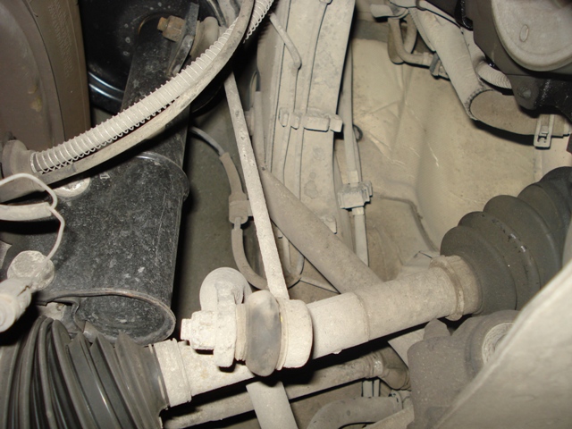

Poi ho allegato una foto delle originali che mostra dove sono posizionate.

L'operazione è abbastanza semplice.
Alzando la macchina sul ponte si devono smontare le ruote anteriori.
Immediatamente si avrà davanti il gruppo ammortizzatore sulla cui piastra laterale è fissata un'estrtemità della bielletta.
L'altra etremità, quella più in basso, è collegata alla barra stabilizzatrice.
Per smontarle e rimontarle la pistola ad aria compressa và benissimo perchè è anche dinamometrica.
Inoltre smontando la bielletta non si incontreranno contrasti dati dalla barra poichè, una volta alzata la vettura, il gruppo sospensione risulta in posizione di riposo.
L'unica complicazione è smontare il dado inferiore perchè la presenza del disco freno impedisce l'uso della pistola.
Per fare ciò, visto che la boccola nella bielletta può ruotare a causa della forte tenuta del dado autobloccante, occorre utilizzare una chiave a brucola da inserire al centro del perno filettato dove si avvita il dado e tenerla ferma con una chiave più piccola mentre si procede, a piccoli passi, a svitare il dado autobloccante.
Stessa procedura per il montaggio.
