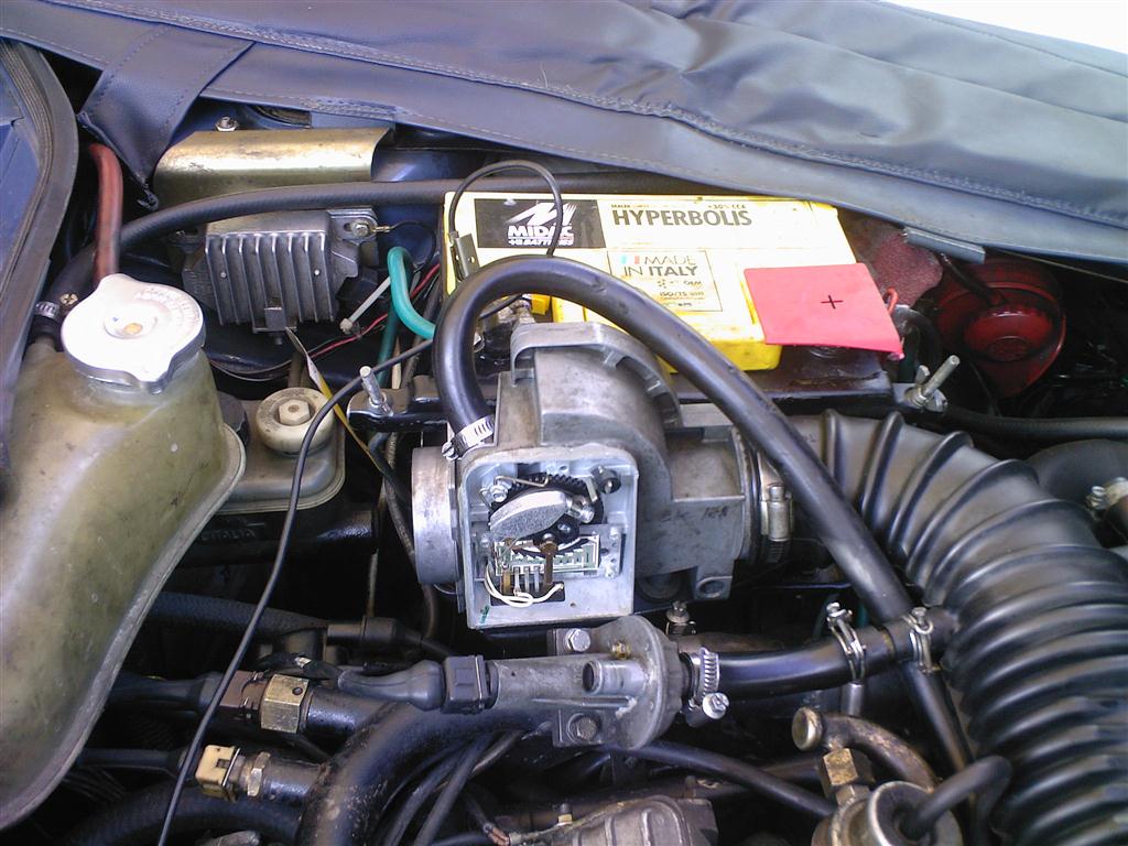

ich möchte bei meinem einspritzer den zuluftschieber ausser betrieb nehmen.
wie gehe ich am besten vor.. alle drei stecker ziehen oder nur den thermoschalter.
ich vermute da einen fehler bei meinem motor.

Was versprichst Du Dir davon :S
Außer einen schlechteren Kaltstart wirst Du keine anderen Ergebnisse bekommen...
Oder dreht Dein Motor im Leerlauf zu hoch, wenn er warm ist?
Zum Testen würde ich vorschlagen: ziehe die Schläuche vom Zusatzluftschieber ab und verschließe sie luftdicht(!).
Dann brauchst Du nicht mit dem Stecker rumhantieren. Der ist ja nur für die Stromzufuhr der Heizung im Inneren, die das Bimetal erhitzt.
Gleiches (erhitzen) macht nämlich auch der Kühlkreislauf, auf dem der Schieber sitzt. Nur eben langsamer.
Guck Dir mal lieber die Stellung der Scheibe im Gehäuse an. Wenn kalt, dann siehst Du einen geöffneten Spalt. Wenn Motor warm, komplett zu. Bei abgezogenen Schlauch ist das sichtbar. Da weißt Du dann ob das Teil noch funktioniert. Sollte der Schieber sich nicht bewegen, Hilft Gehäuse öffnen, Innereien reinigen und Schieber fetten. Beim Zusammenbau auf Dichtheit achten!!!
Den Schieber einfach abklemmen halte ich für sinnfrei
Wenn es um Deinen rumpeligen Kaltstart geht, versuche mal Deinen Leerlauf magerer abzustimmen. Das Kaltstartanreicherungsventil haut nämlich für die ersten ca. 10 Sekunden eine ganze Menge Sprit in den Ansaugtrakt. Die Kaltstartanreicherung hält in den ersten Minuten die CO-Werte hoch. Wenn jetzt noch eine zu fette Grundeinstellung dazu kommt, kann keine vernünftige Verbrennung mehr zu Stande kommen...

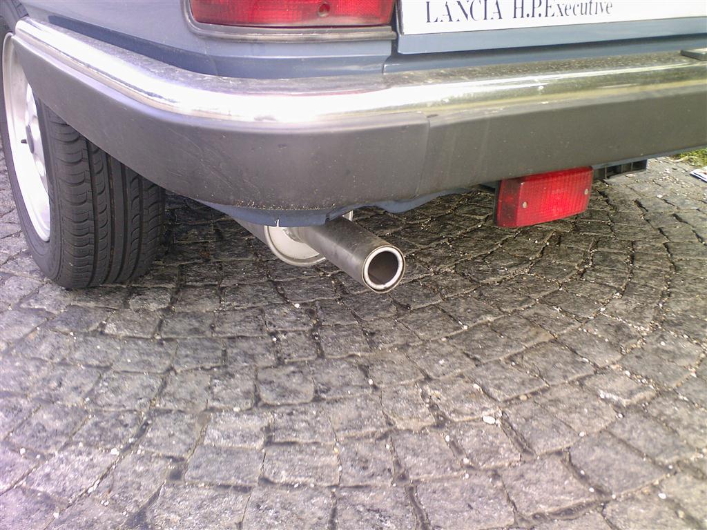

danke für deine ausführungen. ich vermute halt, dass bei mir immer zuviel sprit zugeführt wird.
mehrverbrauch ca 2 liter auf 100 km. welchen abgaswert hast du eingestellt?
ich besitze ja selber einen tester. also ist es mehr als einfach, den wert zu korrigieren.
jetzt kommt am donnerstag endlich die komplett neue auspuffanlage drunter.
dann , nach der testfahrt, schaue ich weiter.
mein motor dreht nicht aus und säuft zuviel. das ist mein problem.

Ich würde mal sagen, dass Du da mit Deiner Vermutung richtig liegst!
Zuviel Sprit verhindert eine ordentliche Verbrennung...
Ich habe keine Ahnung, wo meine Werte liegen. Ich glaube bei der HU was von 0,5 CO gesehen zu haben. Das war dann so in Ordnung mit den Lambda-Werten. Sonst hätte ich ja auch keinen zugelassenen Beta X(
Du weist ja, ich habe mal ein bisschen mit dem Luftmengenmesser gespielt
Daher weiß ich auch, dass zuviel des Guten nicht immer für einen runden Motorlauf förderlich ist...
Beim Luftmengenmesser ist eine Schraube (bei mir Inbus) dreh die mal nach links (also auf) dann wird zumindest der Leerlauf- und weitestgehend der Teillastbereich magerer.
Ansonsten würde ich bei Deinem Problem entweder auf einen defekten Thermofühler (einer der beiden im Kopf) oder auf ein undichtes Einspritzventil (pro Zylinder und Kaltstartanreicherungsventil bei der Drosselklappe) tippen!

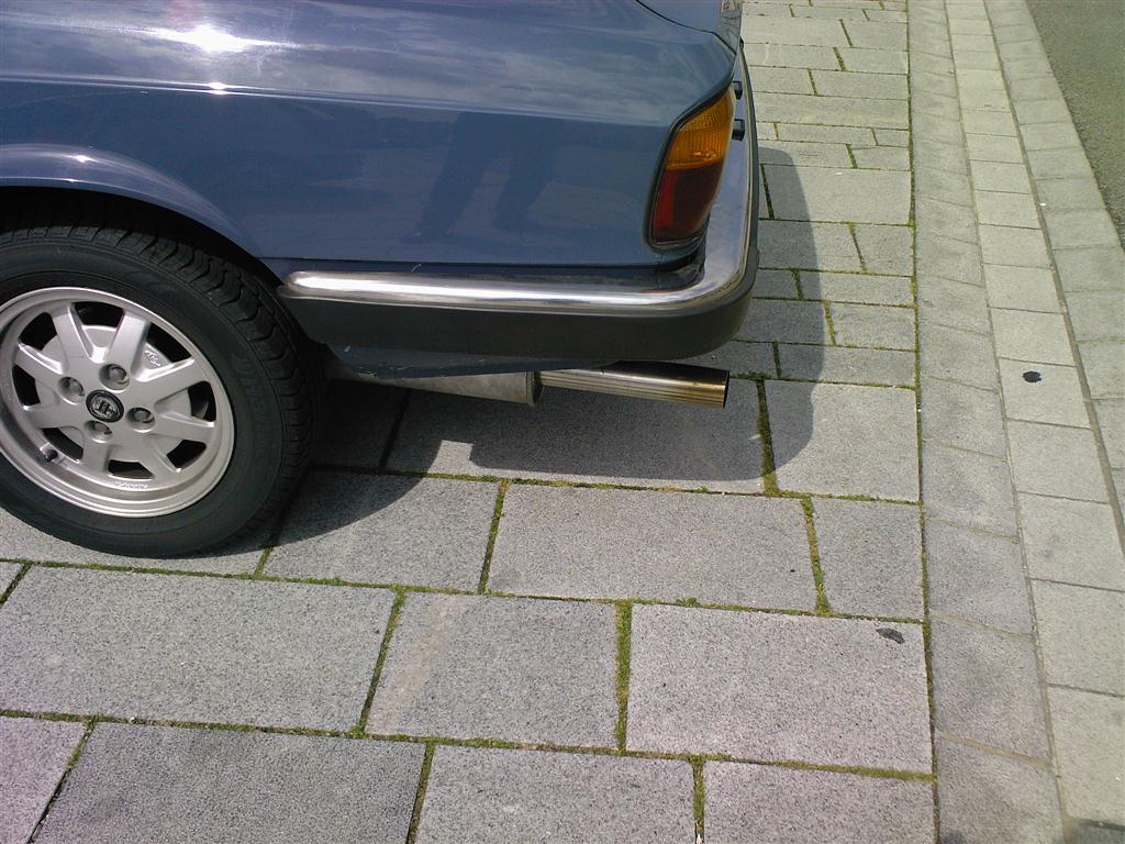

wir sind fündig geworden. ein defektes zünkabel, das nach der reparatur nicht lange gehalten hat.
was solls, den fehler kann man leicht beheben. ein satz neue kabel und die welt ist wieder
in ordnung. wir haben dann die ganze technik da vorne durchgecheckt. alle tempfühler etc.
dann haben wir auch die zündung überprüft. ja--- da kam die überraschung pur. 10 grad spät, statt
10 grad frühzündung. damit ist der motor die ganze zeit gelaufen.
sachen gibts bei uns in bayern, da legst di nieder.
die heimfahrt war grandios , bis zu dem zeitpunkt, an dem das zündkabel für aussetzer sorgte.
ich hätte vom delta zwar ersatz, aber mit alten kabeln fang ich nicht mehr an. jetzt habe ich SOLANGE
die fehlenden ps gesucht, da kommt es auf ein paar tage auch nicht mehr an.
