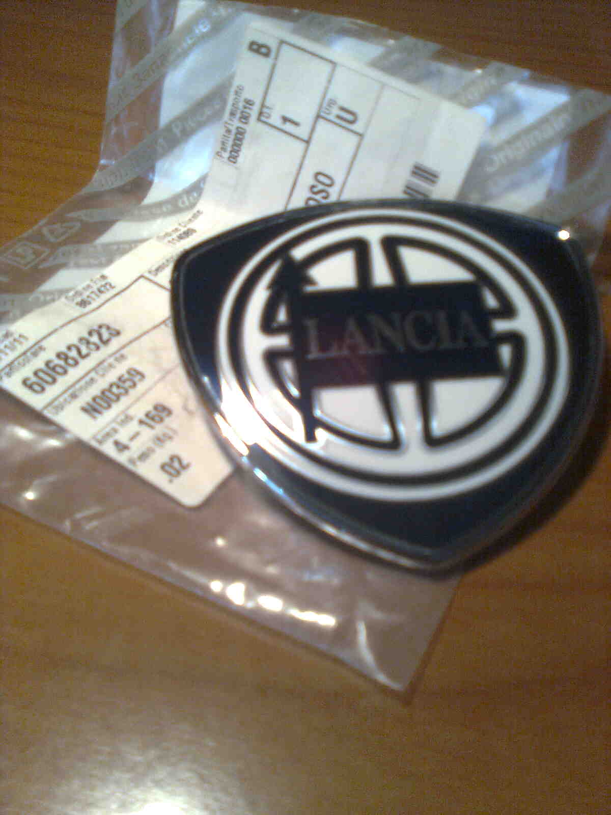

C'è qualcuno che mi può confermare che per la sostituzione dello scudetto è necessario e sufficiente smontare il gruppo targa?

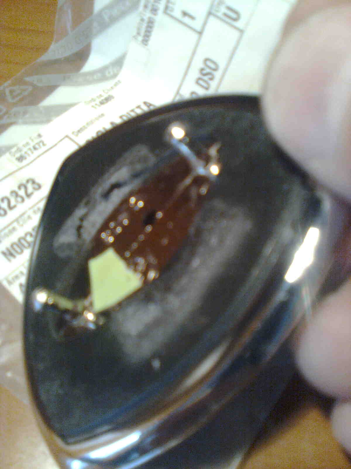

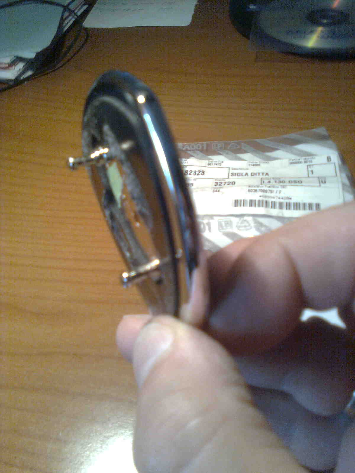

Non serve smontare il gruppo targa: Lo scudetto è fissato con biadesivo e introducendo i due perni, sul retro dello scudetto, in due boccole di gomma inserite in due fori sulla carrozzeria. Per togliere il vecchio (Proteggi la zona adiacente con un panno) fai leva delicatamente con un piccolo cacciavite, vedrai che si stacca. Prima di montare quello nuovo pulisci accuratamente la sede. Ciao

Segui le perfette indicazioni di Sandro in particolare quella di pulire per bene la sede dello scudetto da ogni residuo prima di fissare il nuovo. Per facilitare l'operazione puoi riscaldare la sede con il phon in modo da rendere più agevole il distacco dei residui del vecchio biadesivo, al contrario se riscaldi leggermente sempre con il phon anche il biadesivo del nuovo scudetto prima di fissarlo questo aderirà meglio alla superficie della carrozzeria.
