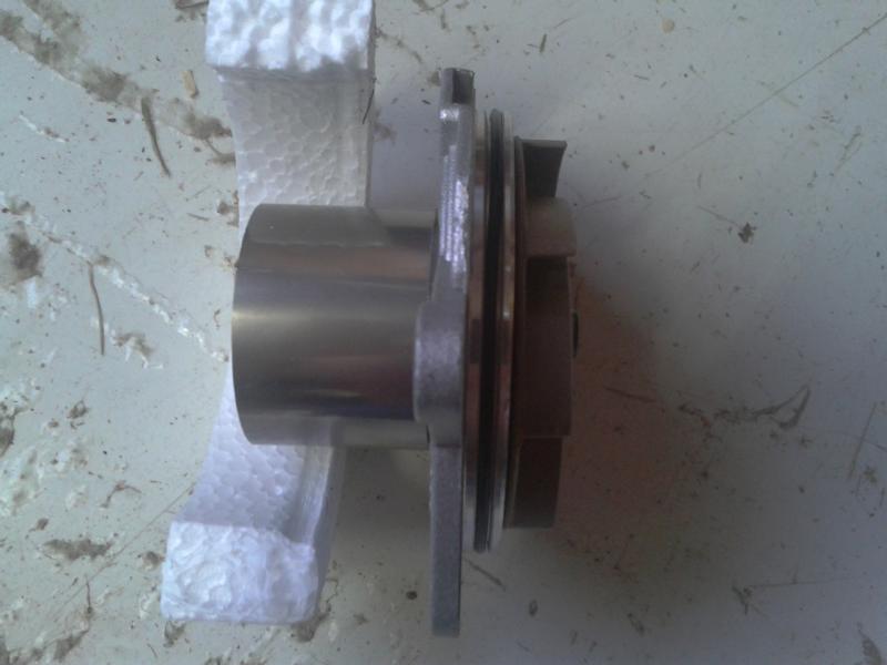

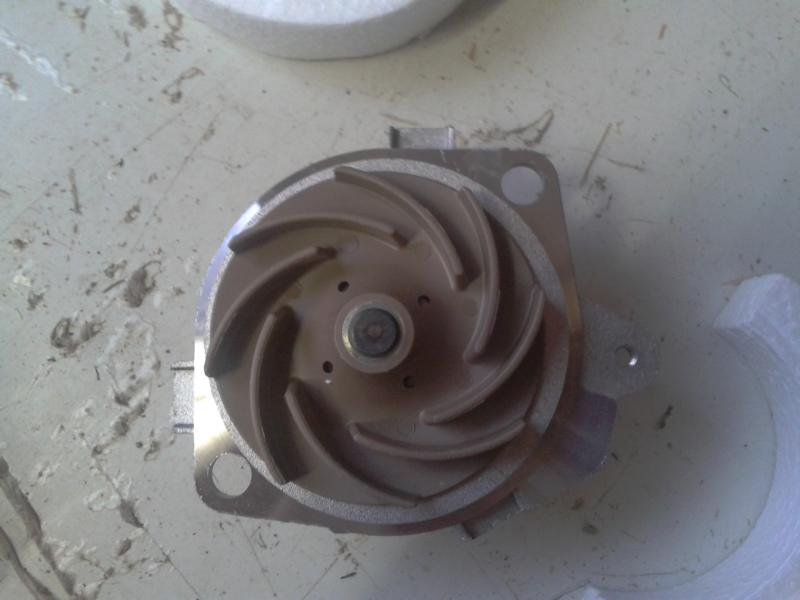

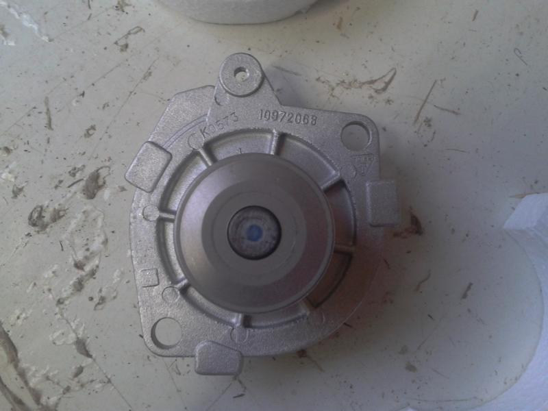

Hallo, ich habe noch eine Wasserpumpe herumliegen, weiss aber nicht ob die für den 20V turbo oder den 2.4JTD gehört.... Schande über mich....
Kann mir jemand anhand der Fotos sagen für welchen Motor die gehört? Denn ich muss ja beim 20V turbo den Zahnriemen machen lassen und wenn die Pumpe passt, warum sollte ich noch eine kaufen? Danke im Voraus!!

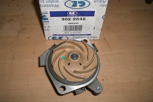

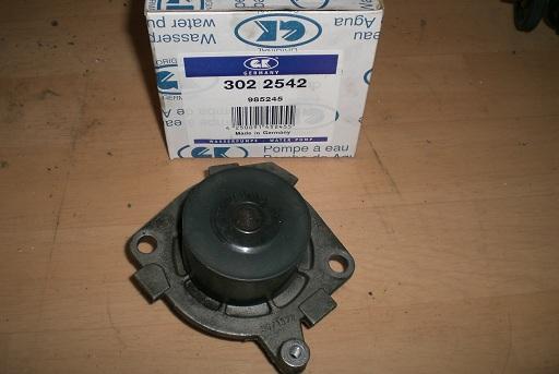

Anbei Bilder von einer originalen 20Vt Wasserpumpe:
Nicht irritieren lassen von der Verpackung im Hintergrund. Da war die neue Pumpe drin.
Ich finde halt komisch bei deiner WaPu, dass das Laufrad, wo der Riemen drauf läuft so breit ist. Oder täuscht das?
Wenn man nach 46515970 (Artikelnummer für die JTD WaPu) sucht, dann haben die alle so ein längliches Laufrad. Im Gegensatz dazu sind die 20Vt WaPus eher breit (7762926).
Also ich würde auf JTD tippen!

Stimmt das ist echt breit...
ich habe ne Wapu von SKF... die halt auch das feingedrehte Aluminium statt schwarz... aber so breit ist das beim 20 VT nicht

EDIT:
Nicht böse gemeint... Google --> aufgedruckte Nr --> http://www.autoteile-kleinanzeigen.info ... &anid=6498
--> Verwendete Autos -> 1.9 TD bzw 2.4 JTD

Re: Wasserpumpe
Super, danke! Dann ist es die für den JTD. Dann bestelle ich mir eine für den 20V turbo.
