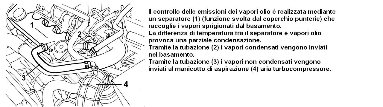

Questo è il circuito recupero vapori olio della JTD (mi sono permesso di effettuare quanche correzione di quanto descritto nel manuale di officina poichè palesemente errato).
Quindi mi pare che nel nostro caso non vi è la presenza di alcun filtro vapori olio contrariamente a quanto riferiva l'amico Ken riguardo alla BMW.

- circuito recupero vapori olio.jpg (100.12 KiB) Visto 514 volte

Se l'innesto della tubazione deli vapori olio è a valle del filtro aria e quindi sulla tubazione che prosegue verso il turbocompressore non credo che ci sia nulla da manutentare anzi, si intuisce che i vapori olio miscelati al'aria aspirata attraverso il filtro contribuisca a lubrificare la turbina.
Il problema potrebbe essere che una certa quantità di questi vapori prosegua il suo percorso verso e attraverso l'intercooler il quale a sua volta potrebbe intasarsi eccessiuvamente di olio (vapori condensati). Infatti ora che ricordo bene quì nel forum qualche amico aveva appunto effettuato il lavaggio del radiatore raffreddamento aria ma non ricordo quale problema aveva accusato.

Ciao Pietroh, l'intercooler è appunto il radiatore di raffreddamento dell'aria (Surriscaldata dalla turbina) come hai giustamente detto l'eccesso di vapori d'olio che miscelati all'aria, proseguendo verso il collettore d'aspirazione imbrattano tutto: in primis il collettore col rischio di bloccaggi anomali del corpo farfallato (é integrato nel collettore d'aspirazione), sporcano la valvola Egr, pregiudicando a lungo andare il suo corretto funzionamento e non per ultimo il motore stesso che si vede arrivare in camera di scoppio aria mista a olio che alla lunga crea incrostazioni anche sulle sedi delle valvole pregiudicandone la tenuta. In sostanza tener pulito l'intercooler limita il flusso di vapori d'olio verso il motore, io quando ho sostituito la turbina l'ho ripulito perbene, ovviamente non è un lavoro agevole. Oltretutto l'accumulo d'olio nell'intercooler limita il suo rendimento. Ciao

Non credo che la turbina necessiti di ulteriore lubrificazione: E' comunque lubrificata dall'olio motore per mezzo dei due flessibili che ad ogni sostituzione turbina vanno prudenzialmente sostituiti a loro volta. Il ricircolo vapori olio è un dispositivo anti inquinamento come lo è l'egr e il dpf, senza soffermarmi sull'aspetto "Ambientalista", che se all'ambiente fa bene non si può dire altrettanto per i nostri poveri motori: Il ricircolo olio sporca in maniera evidente l'aspirazione e valvole, l'egr ributta nel motore parte dei gas di scarico (Sporcando e riducendo il rendimento ai bassi regimi, il dpf poi dapprima trattiene il particolato e poi lo espelle tutto in una volta (Rigenerazione) In buona sostanza se potessimo eliminare tali dispositivi inquineremmo un pochino di più ma ne gioverebbe la salute e la pulizia dei nostri motori. In passato era pratica comune staccare il tubo che porta i vapori del ricircolo olio dal filtro aria (Tappando ovviamente il foro sul filtro) e lasciarlo, prolungandolo a penzoloni nella parte bassa del vano motore. Scelta ecologicamente discutibile ma si poteva agevolmente rimediare ponendo il tubo in un recipiente per non sporcare l'ambiente. L'egr non lo possiamo eliminare ma solo parzializzare con la flangia (Pena l'accensione della spia avaria controllo motore) il dpf per eliminarlo bisognerebbe rifare la mappatura centralina motore ed rimuoverlo fisicamente ma si andrebbe poi a rischiare pesanti sanzioni legali (In caso di verifiche) Il ricircolo olio, invece credo sia possibile limitare staccando il tubetto collegato al raccordo sul filtro aria e ponendolo in un provvidenziale contenitore. L'altro tubo del ricircolo olio che parte dal separatore non fa nessun danno in quanto fa defluire i vapori d'olio ormai quasi liquido nel basamento e quindi sotto la camera di scoppio. Scusate la lunghezza del post ma ci tenevo a esporre in maniera esaustiva il mio pensiero, Ciao

Pur essendo daccordissimo con te Sandro, non mi spiego però il perchè l'immissione del tubo recupero vapori olio sia stato inserito a monte della turbina e dell'intercooler e non direttamente sul collettore di aspirazione come ad esempio il ricircolo gas esausti EGR.
Oltretutto in questo modo oltre a sporcare i componenti turbina ed intercooler come ben tu osservavi si crea anche una notevole depressione all'interno delle punterie e quindi nel basamento, forse ci sarà una ragione per tutto questo ?
