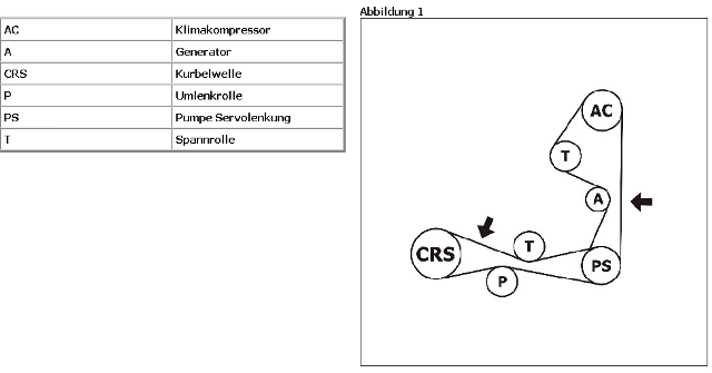

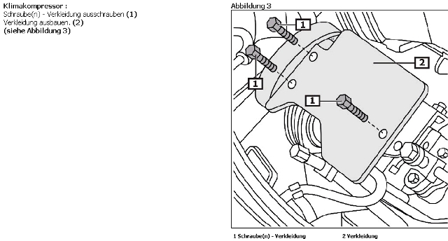

So da bisher keienr eine Antwort hatte...
Habe ich mir alles aus bester Quelle Besorgt...
Für die anderen wenn sie es mal brauchen...
