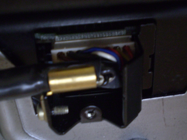

Hi leute wollte Mp3 nach Beitrag AmigoVio einbauen, die Frage ist nun
welche Anschlüsse muss ich verwenden?
Belegung nach Farbe von Links nach rechts am Wechsler:
Braun- Schwarz- Blau- Weis- Rot- Schwarz- Beige(gelb)- Orange
Wie wo was anschliessen, please help :-)

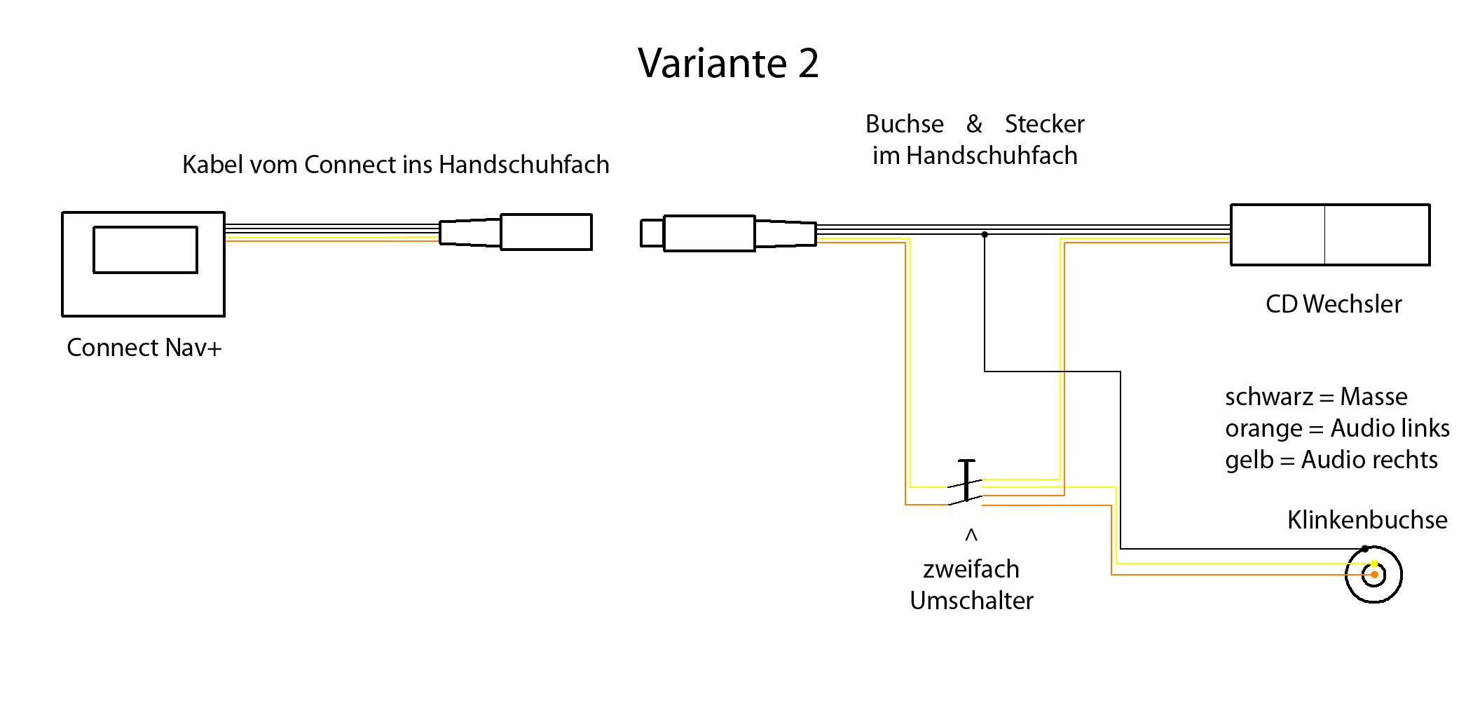

Hallo Daniel,
na da hast du ja eindeutig ein paar Weckstaben verbuchtelt. :D
Mein Nickname ist AmigoIvo ;)
Ich habe dir mal den Schaltplan für den Audio-In Anschluss angehängt.
Das Audiosignal kommt nur über das Gelb/Orange Kabel Masse ist dann die Abschirmung dessen.
Viele Grüße, Ivo
