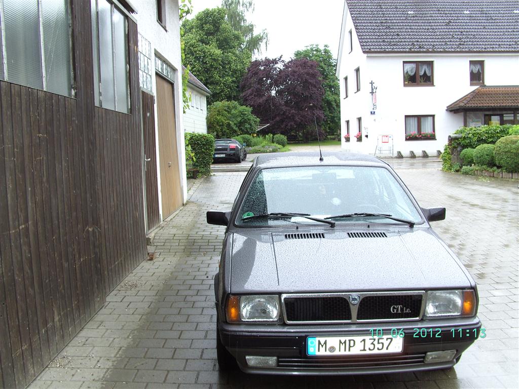

delta eins gt ie---831---
- bild0866 (mittel).jpg (168 KiB) Viewed 1004 times
