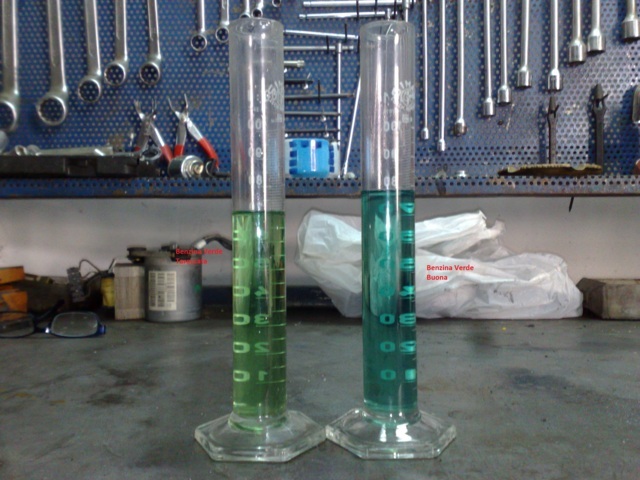

Buona sera a tutti
Vettura singhiozzante brutto odore allo scarico, BENZINA TAROCCATA, (Palermo) (IL lupo perde il pelo non il vizzio)
- 12062012241 (fileminimizer).jpg (103.86 KiB) Visto 569 volte

urka...chissa' con cosa l'hanno allungata...
Re: Benzina taroccata
Ciao, io non mi intendo di carburanti, ma da solo una differenza di colore non credo possa essere indice di assoluto taroccamento.
C'è un ente o un laboratorio dove sia possibile fare eseguire una analisi completa?
Umberto
Umberto
il colore non significa niente, anzi i carburanti li fanno volutamente di colori leggermente diversi per comprendere a vista da quale raffineria provengono e verificare la veridicità delle fatture dei fornitori e/o dei trasportatori.
Sarà anche che il colore può cambiare da raffineria a raffineria eccetera , ma quella a destra tutto sembra fuorchè benzina.

La diversa colorazione è dovuta ad una diversa concentrazione percentuale di acetofenone che è appunto il colorante.
Da quest'anno è scaduto l'obbligo di usare tale colorante, in precedenza usato per distingue la benzina verde dalla vecchia benzina Super, tale obbligo sparisce poichè oggettivamente non serve più distinguere le 2 benzine.
Inoltre è data la possibilità alle compagnie petrolifere di mischiare nelle cisterne la benzina colorata con quella di nuova produzione che è praticamente trasparente, questo porta chiaramente ad avere un colore verde molto più tenue in base anche alle quantità dei 2 liquidi mescolati...
Colore a parte il motore ha dato segni evidenti di malfunzionamento,prova inconfutabile che il carburante sia alterato,sarei curioso di sapere con cosa.

DemoneGuardiano Scritto:
Mi sfugge una cosa: perché è sparito quest'anno l'obbligo quando la super non c'è più da tempo immemorabile.
