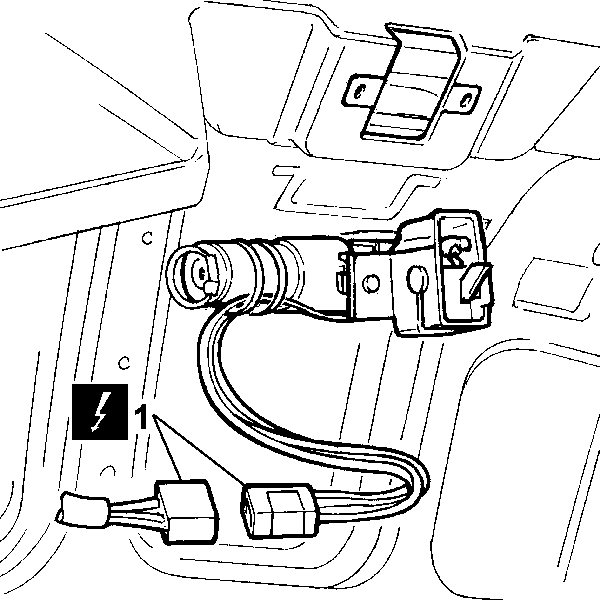

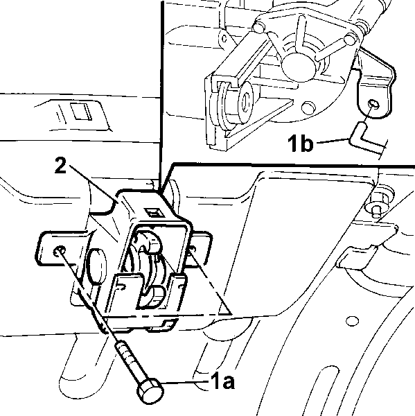

Re: Problema chiusura cofano posteriore:?
é la parte superiore. dove c'è il motorino
- serratura baule 1.gif (13.88 KiB) Visto 378 volte
- serratura baule.gif (12.8 KiB) Visto 377 volte
