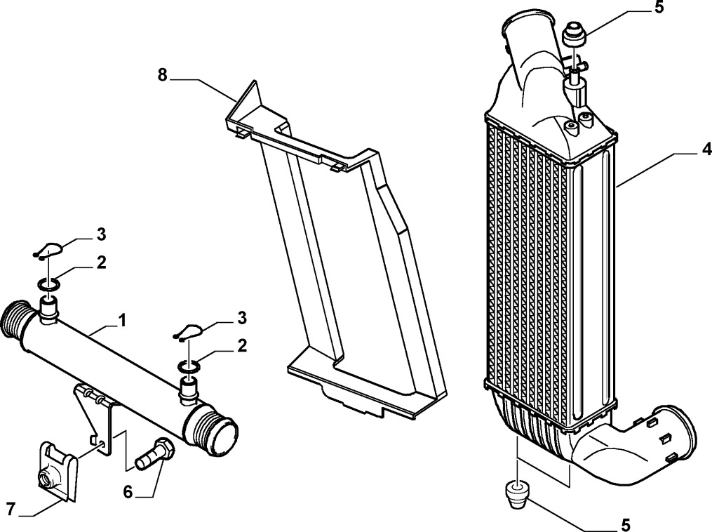

Salve a tutti,
è da un po' di tempo che la mia Phedra (una 2.2 JTD del 2004) ha un eccessivo consumo di liquido refrigerante. Leggendo precedenti post sul problema ho constatato che le anomalie sono le stesse che ho io: nessuna traccia di refrigerante per terra nè segni di gocciolature nel motore. Ho fatto controllare la pompa dell'acqua ed è ha posto, ho sostituito le fascette della vaschetta del liquido, anche se non serviva, ma continua a consumare acqua. La macchina va bene e non lamento nessuna anomalia nè si accendono spie sul cruscotto.
Il problema dovrebbe essere nello scambiatore di calore ma qui mi sorge un dubbio. Dal catalogo ricambi LANCIA nella foto allegata sia il nr.1 che il nr.4 sono indicati come scambiatore di calore. Su quale posso fare la verifica per vedere se c'è presenza di acqua?

Re: Eccessivo consumo liquido refrigerante:S
[size=large]Forte delle vostre indicazioni ho provveduto a smontare il riparo motore, ma non ho trovato tracce di antigelo. Allora mi sono messo a staccare il tubo che porta l'aria allo scambiatore e..................................................ha cominciato a "pisciare" un po' di antigelo. Non credo che sia normale quindi penso che lo scambiatore sia in quale maniera bucato.[/size]
Ciao paco,
stessi sintomi, nessuna sgocciolatura: risolto sostituendo il n. 1
Confermo e l'accendiamo : )
Gianluigi
Ciao Pacoraban,
ti confermo che il N° 1 è lo scambiatore che a volte crea perdite di liquido refrigerante, ha un costo allucinante e se hai trovato del liquido lì quasi sicuramente è lì il problema, altrimenti resta la guarnizione testata che dell'annata della tua me ne sono capitate un paio....
Saluti Antonio Mo
